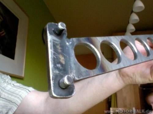

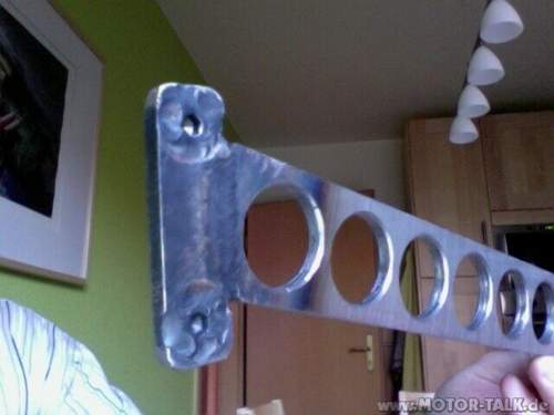

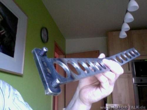

wichtig ist das riemenenrsoannwerkzeug...das ist wichtiger als eine bühne! denn ohne diese teil macht sich das ganze echt blöööd!
Hi
mondi 1.8 hatt recht ohne das Entspannwerkzeug kann ich s mir nicht vorstellen.Habe mir eins selber gebaut Bilder im Anhang.
Gruss O.G.
Foto-am-19-04-2011-um-19-08-2
Foto-am-19-04-2011-um-19-09-2
passende Spannwerkzeuge:
http://www.spxtools-shop.com/jlr/product_info.php?...
http://www.teilesuche24.de/gates/montagewerkzeug-zahnriemen-gat4833
Hallo und guten Abend,
werde gleich mal eine Zeichnung für das Spannwerkzug machen.
Wenn es gihamondix erlaubt würde ich es nach seinen Vorgaben machen.
Bis später dann Gruß Seadog73
Hi
Das ist kein Problem.Ich mache lieber Bilder ...🙂😁
Gruss GihamondiX
