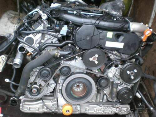

Hallo zusammen!
Bei meinen BMK hat der Conti-Riemen nach nicht einmal 50 tkm. aufgelöst und mir dabei auch noch meine Servoleitung beschädigt. Bei 265tkm. wurde vorsoglich der ganze Riementrieb incl. Schwingungsdämpfer und Lima neu gegeben. Ich habe Lima,Servo,Wapu und alle Rollen gecheckt kann aber nichts finden. Bei laufendem Motor sind keine Schwingungen oder Geräusche die auffällig wären.
hat von auch schon mal so was ähnliches gehabt?

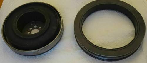

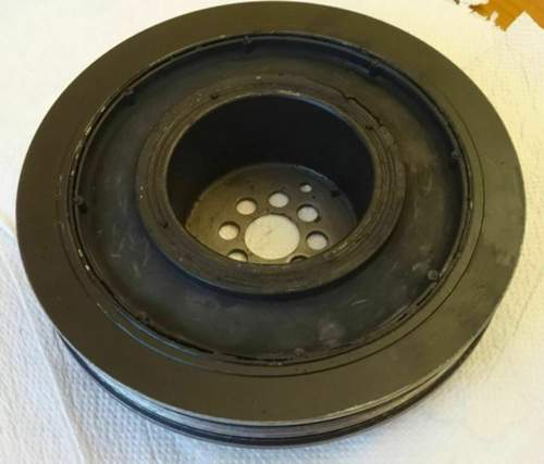

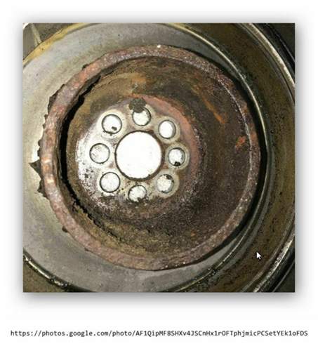

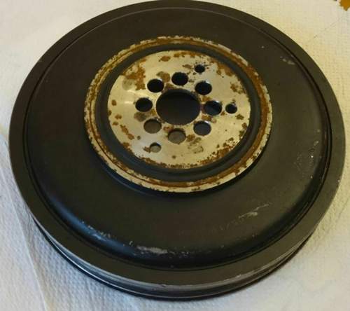

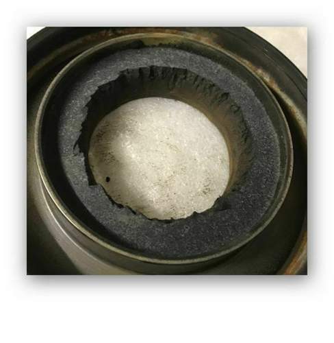

Vielleicht ist auch der Schwingungsdämpfer gerissen, das ist die große Antriebsscheibe, die auf der Kurbelwelle sitzt. Das ist ein bekanntes Problem beim 4F 3.0 TDI, der Gummipuffer wird Spröde und reißt dann irgendwann, meinen ehemaligen 4F hatte es auch erwischt (siehe weiter oben).
