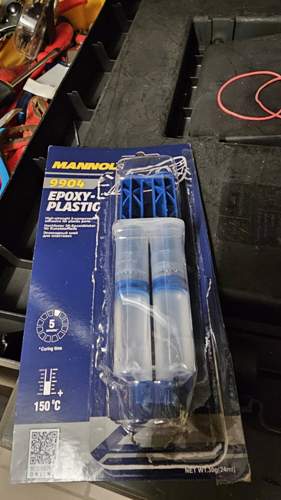

Ich hatte vor einem Jahr das Kunstoffteil mit Mannol 9904 Epoxy Plastic geklebt. Hält bis jetzt sehr gut.

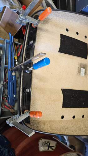

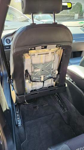

Hi, ich hatte das heute auch beim Auto putzen festgestellt, dass beide Verkleidungen hingen, die eine komplett gelöst, die andere zur Hälfte.
Demontage ist ja kein Act,
Die Verkleidung ist unten ja nur eingehängt, die Leiste hab ich seitlich verschoben, dann hatte ich sie in der Hand, dann die Clips rausgepopelt.
Habs dann gereinigt, und mit 2k Epoxy Kleber geklebt. Hat den Vorteil dass man es nach kurzer Dauer (15min) wieder montieren kann.

Ich habe es mit Mannol 9904 Epoxy-Plastik Zweikomponenten-Kleber vor einem Jahr geklebt. Die Klebestelle vorher leicht angeraut. Hält bis jetzt super, auch sehr hohen Temperaturen im Innenraum.
