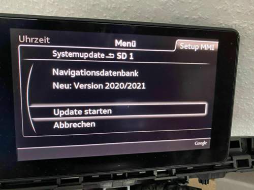

Hier noch der aktuelle Karten stand 2020/2021
