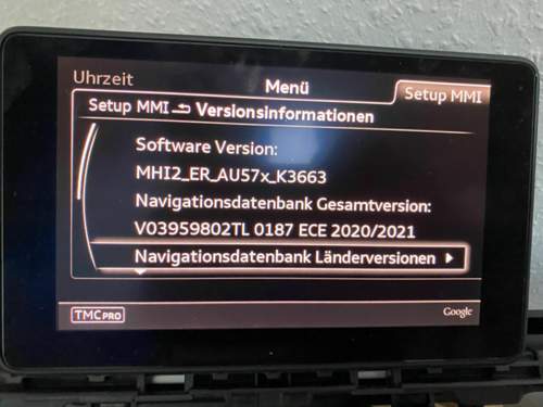

Hallo, ich hoffe ich bin hier an der richtigen Stelle...
Welches Update ist denn im Moment das aktuellste für das MIB2?
Ich habe momentan die Version MHI2_ER_AU57x_P3236
Gibt es eine teilenummer für das aktuelle Update?
3663 siehe bild
70d5b1de-be78-4c40-8e4a-a0e5b13d142a
Gibt es dafür eine teilenummer beim Vertragspartner?
Oder gibt es diese Version nicht offiziell für den 4G?
hab ich hier irgendwo schon gepostet .. müsste die bestellung jetzt wieder raussuchen ; ist aber Werkstatt material; die meisten geben sowas ungern oder gar nicht raus
Okay super, dann werde ich die Seiten mal durchsuchen und schauen ob ich die teilenummer finde
4M0906961DA
