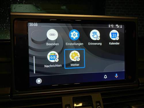

Carplay bzw. Audi Smartphone Interface funktioniert nur mit Freischaltung.

Changelogs scheint es ja nirgends zu geben. Das was mich noch am Rande interessiern würde, wäre Apple CarPlay jedoch muss ich schauen, ob ich dazu nin der Mittelkonsole das richtige Modul (mit dem Mobiltelefon abgebildet) habe.
Wenn dies der Fall ist, wäre diese Freischaltung interessant, welche schon ab P3634 möglich sein soll.
Für die Freischaltung vom SMI reicht dir aber alleine die FW nicht aus da muss noch ein bisschen mehr gemacht werden

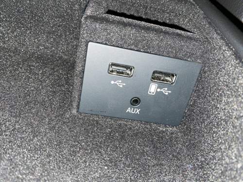

Benötigt werden die Ports hier :
Das Handysymbol hat nicht jeder drauf (geht dann aber trotzdem)
