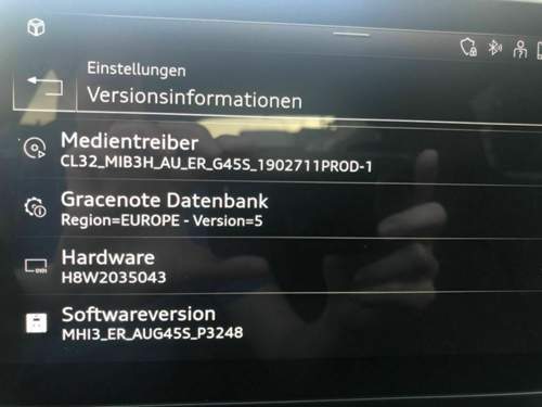

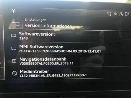

Anbei die Daten von einem S5 Vorführwagen mit EZ 1/2020. Der hatte schon Software P3248 und Navi P0260_2019.11
Da ich das Fahrzeug nur paar Tage über's Wochenende hatte, und ich auch nicht als Nutzer dafür angelegt war, habe ich mich immer als Gast angemeldet.
Ich hatte allerdings öfter Probleme, dass ich in der Zieleingabe vom Navi tippen konnte, was auch akustisch bestätigt wurde, aber es erschien keine Eingabe im Feld. Erst wenn man MMI aus- und wieder einschaltete ging es. Die letzten Ziele hat er sich auch nie gemerkt gehabt - gehe mal davon aus, dass lag an der Gast Anmeldung?
Was ich auch komisch fand war, dass sich die myAudi App immer von alleine auf dem gekoppelten iPhone startete, obwohl der S5 nicht mit meinem Account gekoppelt war. Bei meinem RS3 passiert das nicht, obwohl iPhone auch dort per Bluetooth gekoppelt für die Naviziele und mein Auto im Account hinterlegt ist.
Versionsstand01
Versionsstand02
Das sind die Softwarestände, die bis zur Produktionspause wg. Corona wahrscheinlich verteilt wurden. Meines hat genau die Stände von Februar 2020 Produktion. Damit ist das ständige Loginproblem, Bluetooth und DAB Problem sowie die Datenprobleme über die eSIM nicht gelöst. Außerdem sind die Karten weiterhin uralt, d.h. umgebaute Strassen in Bayern, die seit 1 1/2 Jahren fertig sind, sind nicht dabei, aber im Google Map Overlay, die sind scheinbar aktueller. Die Zieleinspeisung über Maps und/oder die App funktionieren aber damit.
Kurios ist das Icon links unten, da ist eine Eisenbahn vor dem MMI Softwarestand abgebildet. Vermute, das ist Software aus dem ICE :---) Die Icons haben aber generell noch Probleme, da sind viele POI schwarz/weis im VW/Skoda Design. Außer ein Paar wie Lidl, Aral und so, die haben scheinbar gezahlt für die bunten Icönchen. Ist aber Luxusproblem :-)
