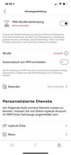

Ich hatte die Tage mal wieder etwas mit dem Infotainment rumgespielt und wollte die nun mal ausprobieren, die Termine aufs Fahrzeug raufzubringen. Ich hab hierzu das WLAN im Auto aktiviert und das iPhone mit dem WLAN verbunden, anzeigen tuts mir aber immer noch nicht :( Einzig die SMS-Nachrichten kommen jetzt (plötzlich) wieder rein... Habt ihr mir allenfalls noch Tipps, welche ich anwenden könnte? Im Handbuch habe ich hierzu nichts passendes gefunden...
Was ich ebenfalls seltsam finde: Ich bin gemäss Systemeinstellungen des iPhones im Audi-WLAN, die Audi-App sagt mir aber, ich sei nicht mit dem Audi-WLAN verbunden.
Meinst du deine Termine im Kalender wo du das Ziel bzw. Adresse zum Auto senden willst?
Das geht mit der myAudi App. Öffne die App, gehe auf Karte und tippe auf das „Ziel Eingabefeld“. Dort hast du Zugriff auf deine Kalendereinträge und kannst die Ziele zum Auto senden. (Vorausgesetzt die App hat Zugriff auf dein Kalender)
Sobald du dann das mmi startet, erscheint nach einige Minuten eine Meldung das es Ziele empfangen hat.
Brauchst das Handy nicht mit wlan des Fahrzeuges verbinden.
Achso, dann hatte ich das falsch verstanden. Ich dachte, die Kalenderfunktion erscheint im MMI und von dort aus kann man sich dann navigieren lassen. Aber ja, so wie von dir beschrieben, funktionierts bei mir auch.

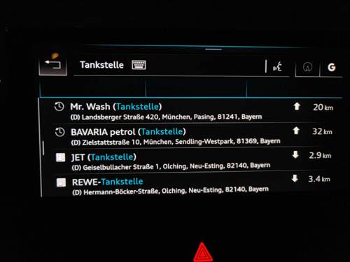

Also bei mir wird kein Preis angezeigt. Egal was ich mache (siehe Bild im Anhang).
Auch wenn ich in der Navikarte auf der linken Seite eine Tankstelle antippe passiert genau: nichts. :(
@Marc777: Welche MMI Version hast du?
Tankstellensuche
@radiomaxx ich kannte den Weg über die Suche und auf das Icon clicken bisher auch nicht, habs heute ausprobiert und bekomme eine ähnliche Liste wie du, aber zusätzlich mit den Diesel Preisen. Habe MMI 3281. Wagen ist EZ 10/19.

Bei meinem alten vFL A4 hatte ich die Preisübersicht auch. Aber jetzt im neuen MMI wird das leider nicht mehr angezeigt... :(

Danke für den Tip. Hab die Erweiterten POIs deaktiviert und wieder aktiviert. Das hat aber nicht viel gebracht.
Danach hab ich den Hauptnutzer gelöscht und den Einrichtungsassistent nochmal komplett neu durchexerziert und schlussendlich werden mir die Preise bei den Tankstellen angezeigt. :)
Trotzdem zeigt meine Audi App immer noch, dass die Audi Connect Infotainment Dienste nicht mit dem Fahrzeug verbunden sind.
Alle Verbindungen und Dienste sind aber online, von da her ignoriere ich das jetzt einfach mal.
