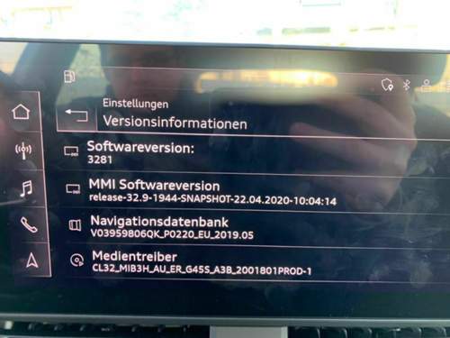

Ich hab mal eine Frage die die A4 B9 FL Fahrer der ersten Serie (also Modelljahr 2020). Ich stehe vor der Entscheidung meinen A4 B9 VFL, MJ 2018 günstig auf das FL Modell zu tauschen, habe aber bedenken wegen der Software (MMI usw.). Auf meine Information hin durch diesen Thread, wurde die MMI Software des A4 von Version 3174 auf 3281 upgedatet. Einen neueren Stand gibt es für das Modelljahr 2020 wohl nicht?
Ich habe hier im Forum versucht auch noch eine TPI Nummer ausfindig zu machen, die das Gateway-Update beschreibt - bin jedoch nicht fündig geworden. Kann mir wer von euch diesbezüglich Auskunft geben - was ich der Audi Vertragswerkstatt mit auf die Reise geben kann? :-)
Zugleich stellt sich auch die Frage, ob es auch einen neuen Softwarestand für das virtuelle Cockpit gibt und unter welcher TPI Nummer dieses Update läuft.
Da ich schon ziemlich viele technische Möglichkeiten im bestehenden VFL A4 nutze (in Bezug auf das MMI), möchte ich diese - soweit wie möglich - auch zukünftig nutzen. Kann mir wer von den Besitzern des gleichen Modelljahres sagen ob nun alles soweit läuft und man bedenkenlos den A4 nehmen kann? Das Webradio wie auch Amazon Music wird wohl ohne Datenpaket von Cubic nicht mehr laufen (so wie im VFL mit meinem Samsung S8 mit Android 9).
Bitte mich nicht zu steinigen, sollte die ein oder andere Frage meinerseits eh auch schon hier im Forum beantwortet worden sein, aber es sind mittlerweile doch sehr viele Seiten...
Und warum ich das alles schon vor Besitz des A4 MJ 2020 stelle? Ich möchte einfach von Beginn weg viele Kinderkrankheiten beseitigen lassen (die schon bekannt sind) - mich bringt nichts mehr auf die Palme wenn die Kiste (A4) nicht das macht was sie soll. Ich muss noch nicht zwingend wechseln aber interessant wäre es - aber nur wenn alles im großen und ganzen passt und die Software stabil läuft. Danke schon einmal voran an die Infogeber. Und die Bilder dokumentieren den aktuell installierten Softwarestand des A4 FL.

Die wichtigste Frage wäre wohl ob du dich mit dem Touchscreen anfreunden kannst?
Das ist eine der größten Veränderungen zwischen MJ18 und 20. Der Rest sollte inzwischen ähnlich gut laufen.
Auch wenn z.B. die Online Verkehrsinformationen leider nicht mehr die gleiche Qualität haben. Und z.B. die Tankstellen Umkreissuche bis heute fehlt.

Wenn ich tauschen könnte würde ich den VFL also Mj 18 oder 19 nehmen
Zum Thema Software-Stand: die Navi Datenbank ist total veraltet (P0220) - aktuell ist die P0460 (via Online Update) bzw. die P0421 (via Download und USB Install).
Trotzdem sind die Kartendaten und insbesondere die Online-Verkehrsinformationen längst nicht so gut (=aktuell) wie die in Google-Maps oder dem 2018er Navi (meine Frau fährt so einen A3). Im Sommer bin ich da schon 2-3 Mal in böse Sperrungen geleitet worden und nur wieder rausgekommen, wenn der Beifahrer einen per I-Pad navigiert... Wenn man da, wie ich, sehr technik-affin ist, sollte man über das Smartphone-Interface nachdenken (werde ich wohl für den Sommer buchen, wenn wir hoffentlich wieder mehr unterwegs sind).
Nach 5 Monaten FL S5 kann ich mitteilen, dass ich den Schritt auf das FL nicht bereue, und die neuen Funktionen für mich überwiegen. Auch der Touch, da er schneller zu bedienen ist, als das Drehrad. Während der Fahrt mach ich alles über das VC. Das geht sehr gut. Wenn meine Frau dann mal mit dabei ist, kann Sie einfach wie in ihrem Golf den Touch während der Fahrt auch bedienen. Mit dem Drehrad kommt Sie nicht klar. Die 3281 läuft stabil und gut. Einzig ist der Gateway Treiber noch nicht ganz optimal, da er durch den Notrufschalter bei Start scheinbar etwas ausgebremst wird, wenn er kein GPS Signal empfängt. Es gibt für alles TPI‘s, SW Update’s. MMI, Gateway, VC, Notruf Modul (im Zulauf), die nach Auslieferung bei Beanstandung vom Kunden durchgeführt werden. Bei mir war im July/Auslieferung nicht überall der letzte SW Stand installiert.
