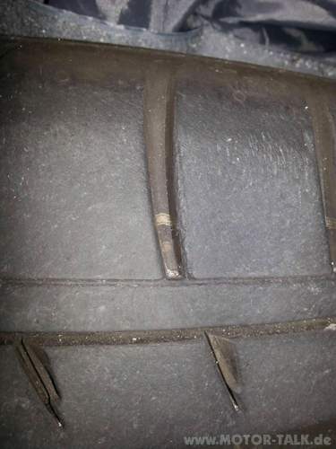

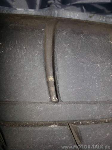

Da mich das Thema nicht losläßt und das "geruckel" und unpräzise Gefühl um die Mittellage trotz 17 Zoll Winterreifen bei den aktuellen Temperaturen ausgeprägter wird, bin ich mal wieder auf der Suche nach möglichen Ursachen....
Hier wurde des öfteren die Spureinstellung angesprochen, was mich dazu gebracht hat, mir das Profil der Sommerreifen genauer anzusehen.
Ich habe schon einige Reifenprofile gesehen, nur sowas ist mir noch nicht bewußt aufgefallen.
Das Profil der Hinterreifen sieht "normal" aus, aber vorne passt es in meinen Augen nicht so ganz. Die Profilklötze haben runde Kanten bekommen. Dass das Profil an den Reifenflanken durch die Kurvenfahrt abgerubbelt wird ist mir klar, aber auf der Lauffläche wundert mich die seltsame Abnutzung schon etwas. Die Abnutzung ist auch nur auf der Reifenaußenseite vorhanden.
Ich hab versucht das ganze zu fotographieren. Als Referenz habe ich ein Bild von nem Hinterreifen angefügt.
Die Reifen waren ca. 4500km drauf und das Fahrzeug ist ein Quattro. Somit kommen die Antriebskräfte auch auf der Hinterachse an.
Wie schätzt ihr das Profilbild ein? Könnte das auf eine etwas "optimistische" Spureinstellung hindeuten? Hat jemand ein ähnliches Profilbild beobachtet.

Würde sagen die übliche Sägezahnbildung. Die hatte ich auch schon nach 4000km.
Wenn das Foto die Außenflanken zeigt, sind es Reifen der rechten Seite. (Pfeil = Laufrichtung)
Laufrichtung
