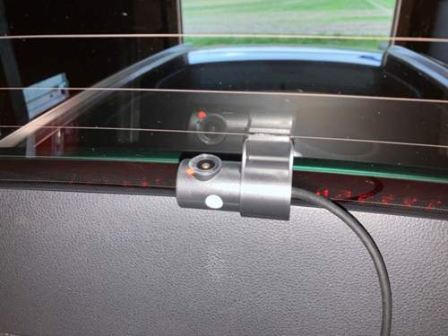

@Schnubbi1702
Würdest du bitte ein Foto von der ersten und von der nachgelieferten Kamera machen und hier reinstellen? Ich habe ebenfalls die DAB+ - Probleme und möchte gern mal sehen, ob ich auch die erste hintere Kamera habe. Dann würde ich die Fitcam-Leute auch mal anschreiben.
Ich habe mit dem normalen Radioempfang schon Probleme mit der hinteren Kamera und habe FitcamX über Amazon (dort hatte ich die Kamera erstanden) angeschrieben... Mir wurde direkt eine Austauschkamera, die nun entstört sein soll, angeboten!
Ich denke, die werden das anhand des Kaufdatums sicher abschätzen können, ob die Kamera betroffen ist oder nicht.
So hier die Fotos:
1: alte Kamera (gefällt mir optisch besser)
2: neue Kamera

Vielen Dank!!!
Dann werde ich sie auch mal anschreiben. Vom Aussehen her habe ich ebenfalls die Kamera auf dem ersten Foto.
Bei mir kam die Ersatzkamera nach zwei Tagen an meiner deutschen Anschrift an, damit hatte ich nicht gerechnet.
Leider hat sich ja die Form geändert, so dass von der alten Kamera nun zwei kleine Löcher verblieben und die neue Kamera kann nur verklebt werden, mal schauen, wie die hält.
Im Carport hatte ich keine Empfangsprobleme, allerdings zeigen sich die Probleme bei mir wohl auch erst am Montag beim Fahren über Land.
Der Kundenservice ist aber durchaus positiv hervorzuheben!
So, und nach der ersten Fahrt über Land kann ich sagen: Wer Empfangsprobleme mit der alten Kamera hat, der sollte wirklich den Service bemühen!
Die Störungen sind nicht ganz weg, soll heißen, wenn der Empfang schwach wird, dann hört man wohl etwas früher Störungen, aber generell ist der Empfang jetzt iO!
