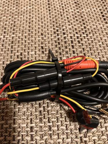

Jetzt habe ich mal eine Fragen in die Runde. Wenn man die Kamera im Auto eingebaut hat und die Zündung einschaltet- welche LEDs leuchten dann bei Euch ? Ich hab verstanden die blaue als Zeichen der Aufnahme.
Was macht die rote LED bei Euch ? Leuchtet die kurz beim Einschalten, oder dann auch dauerhaft ?
Ich habe die Cam jetzt noch nicht im Auto eingebaut, sondern hab zum Testen mal ein 12 Volt Netzteil angeschlossen. Beim Einschalten leuchte die rote LED kurz auf blinkt dann 2-3 mal und ist dann aus. Die blaue LED macht gar nix. Wenn ich lange auf den Ein-Ausschalter leuchet die rote LED auch und geht dann aus. Wenn ich kurz auf den Ein-Ausschalte drückt fängt es wie oben beschrieben wieder an..
PS: Spannung und Anschluß/Polung passt soweit. Habs mit Multimeter nachmessen.
Mein Smartphone auch von div. Bekannten., sowohl Iphone als auch Android finden die CAM im Wifi nicht. Ergo: Heißt für mich die Kamera scheint aus zu sein.
@Schnubbi1702: Jetzt muß ich doch nochmal nachfragen. Du hattest Du bei Deiner neuen Kamera auch das separate Kabel zum Sicherungskasten mit bestellt. Ist in den Kabel ggf. noch irgendwas an Elektronik drin + welcher Stecker ist dann da dran. (3 polig, 8polig).
Das Ding hat doch nur 3 Belegungen.. 12V Dauerplus, 12 Volt Zündungsplus, Masse.
Thx und Grüße

Oh, mein Lieblingsthema.
An dem Kabelbaum vom Sicherungskasten ist nichts an Elektronik dran. Habe mal paar Fotos gemacht.
Deine Beschreibung entspricht ungefähr dem, was bei meiner vorhergehenden Kamera passiert ist. Ich glaube da ging immer nur die blaue Leuchte für ein paar Sekunden an und dann war die Kamera wieder aus. In der Zeit konnte ich aber per Wlan auf sie zugreifen. Hatte ja das Problem nicht wirklich gefunden und mir dann die neue Variante mit 4K gekauft. Die läuft bisher einwandfrei.

Ah das ist dann dieser 8polige Stecker, bei dem aber nur 3 Pins belegt sein dürften.
Eben Dauerplus, Zündungsplus Masse. Normalerweise keine Raktetenwissenschaft.
Nur verstehe ich dann nicht ganz, warum es bei mir mit den Testen nicht geklapp hat.
Ich kann mir nur vorstellen, das die Kamera selbst mit der Y-Kabel Lösung das LIN-Signal, oder Spannung
als Trigger Signal anders interpretiert, als eine reine 12 Volt Spannung. Was ich aber dann nicht ganz nachvollziehen kann, weil was ist dann anders an den Kabel das zum Sicherungskasten geht ? Elektronik scheint nix weiter drin zu sein,..
Mhh ich werde die Kamera mal an den Regensensor anschließen, wenn das dann klappt werde ich es so lassen.
Ich klemme sonst ungern was auf auf Kabel mit Bussignalen.. aber nach den bisherigen Rückmeldungen scheint das zu klappen.

@Schnubbi1702: Sehe ich das richtig ? Für das Sicherungskabel mit den 8 poligen STecker gibt es noch ein
Adapterkabel mit einen Flachstecker ? Der müßte ja irgendwo in der Kamera angeschlossen werden ?
Mußt Du dafür die Kamer selber ausbauen ? Weil Du hattest doch auch die Y-Kabellösung in der Kamera ?
Wenn man die Kamera über den Sicherungskasten anschließen möchte, muss das Y-Kabel aus der Kamera ausgesteckt und das Power-Kabel vom Bild dafür eingesteckt werden.

@Schnubbi1702 schrieb am 18. März 2023 um 22:19:40 Uhr:
Ich trau mich gar nicht zu fragen.🙂😰 - Hast Du das Kabel mal angeschlossen und probiert per Netzteil, etc. ob die Kamera dann läuft ? Reines Interesse. Ich werde am WE mal den Einbau vornehmen. Aber auch mit Abgriff vom Regensensor..

Nein, habe es nicht probiert.
Das Kabel wurde erst nachgeliefert und bei mir sind eh keine Sicherungsplätze mehr frei. Außerdem soll der Parkmodus jetzt ja auch bei Anschluss über den Regensensor gehen.

Y-Kabel-Lösung vs. Anschlußmöglichkeit über Kabel an Sicherungskasten
Die Y-Kabel nimmt die Spannungsversorgung über den Regensensor (Dauerplus und Masse) und nutzt das LIN-BUS Signal des Regensensors als Triggersignal. d.h. die Kamera beginnt dann aufzuzeichnen. Quasi "Zündungspluslogik" . Das LIN-Bus Signal selber hat einen Spannung von ca. 10 Volt und halt dann noch das Signals.
Jetzt zapfe ich ungerne Bussignale an und hatte schon mal eine eigene Leitung mit 3 Adern im Auto gelegt. Das LIN BUs-Spannungssignal dachte ich kann man durch Verwendung einen direkten Zündungsplus ersetzen.
Warum ? Reminder: Für die Kamers selbst bietet Fitcamx auch ein Kabel an das an Sicherungskasten (Adapter) angeschlossen wird. Hier ist der dritte Anschluß dann auch direkt das Zündungsplus.
Nur waren mir 25 € für das Kabel zu viel.
Fazit: Das funktioniert aus welchen Gründen nicht. Schnubbi1702 und ich haben hier die gleichen Erfahrungen macht. Siehe die vergangenen Einträge.

@Schnubbi1702: Ich mir die Belegungen mal Deines Kabels von Fitcamx und die Y-Kabel Belegung angeschaut. Meiner Meinung nach geht das wirkliche Zündungsplus auf auf einen anderen PIN der Kamera , als der Anschluß des "Zündungspluserkennung" des Regensensors. Das könnte /würde es erklären, warum unsere Lösung nicht funktioniert hat.
Fitcamx selber gibt Dir keine Antwort über die genaue Belegung der beiden Varianten.
