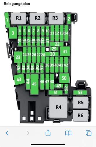

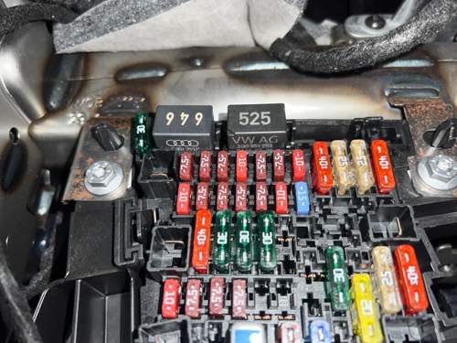

Würde das Thema Dashcam per Hardwire Kit gerne nochmal aufnehmen. Bin absoluter Laie und habe einen B8 FL aus 2021, 0603 COP.
Anbei ein Bild aus dem Sicherungskasten unter dem Lichtschalter. Laut Empfehlung müsste ich den Dieb an (F)8 anschließen, richtig?
Danke für eure Hilfe!
Bild #211555131
Bild #211555134
Ja die Position kommt gut hin, kann mich jedoch nicht mehr exakt erinnern, ob es die oder die daneben war.
Zur Sicherheit kannst du das aber sehr einfach ausmessen, am besten mit einem Multimeter.
Je mit und ohne Zündung.
