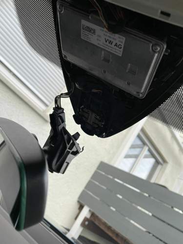

So liebe Leute,
ich bin jetzt auch Besitzer einen Dashcam, welche schön versteckt und nicht störend unter bzw. hinter dem Innenspiegel eingebaut wird. Ich kannte schon "IRO Dashcam G12", welche auch an dieser Position eingebaut wird aber ich war mir der Anbringung/Verlegung der Kabel nicht zufrieden.
Dann hat mich ein User von hier (@Reddeer2000) auf die Dashcam von FitCamX aufmerksam gemacht. Auch diese wird hinter dem Innenspiegel platziert, bekommt ihren Strom aber vom Regensensor per Y-Kabel. Also total easy einzubauen. Auch wird man beim Bestellen darum gebeten, ein Foto den Verkäufern zukommen zu lassen, damit diese das richtige Model zuschicken. Versand lag dann bei vllt. einer Woche - ging über Belgien.

Unten noch ein paar Bilder vom Einbau. Sehr einfach. Mit Geduld und Erfahrung auch möglich ohne das eine Halte Nase abfliegt... :( aber hält alles auch mit einer weniger :D

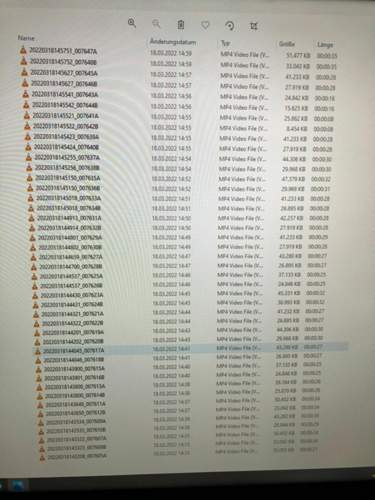

Ich habe heute mal die SD Card herausgenommen und am PC die Videos angeschaut. Dabei ist mir wiederholt aufgefallen, dass nicht 60 Sekunden Clips abgespeichert werden, sondern völlig wahllos von der Länge. Von 0 Sekunden bis 47 Sekunden alles dabei. Irgendwie bin ich enttäuscht von dem Ding.

Also bei mir läuft die Top. Alle Videos sind 1 min lang.
Ich vermisse lediglich die Möglichkeit, gefahren Videos direkt zu speichern. Man kann ja nur n Screenshot machen. Im Falle eines Vorfalls muss man umständlich suchen …
Kann ich so bestätigen, alle Videos sind exakt 1 MInute lang.
Dann liegt es eventuell daran, dass ich die Variante mit Kamera hinten habe. Werde mal den Support anschreiben. Gibt mittlerweile auch Vorne 4K und Kamera hinten als Set. Aber komischerweise nur noch als Anschluss über Sicherungskasten laut Homepage.
Auch die beiden Clips zusammen ergeben nicht 60 Sekunden, weil ich das erst dachte.

Nimmst du vorne dann in 4K auf ? Versuch mal auf full hd umzustellen und schaue, wie es sich dann verhält.
Ich sehe auch, dass deine Videos verhältnismäßig klein sind. Meine sind immer ca 130mb groß. Klar sind nur halb so lange aber dafür 3x so klein
Oder ist deine Variante noch nicht die 4K Variante vorne/hinten ?
Weil die „alte“ vorne/ hinten war ja nur full hd
