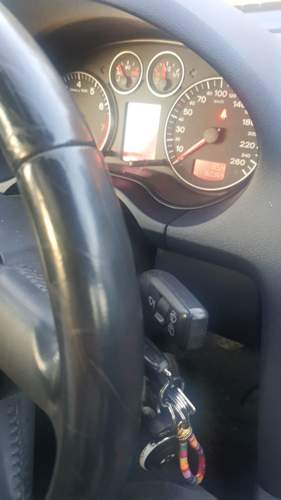

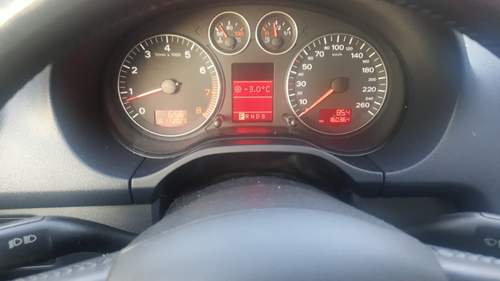

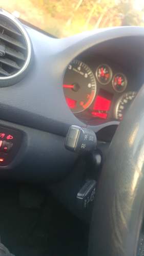

Hey hey, ich habe gleich mal zwei Fotos mit rein. Ich würde auch gerne diesen hebel einbauen um im Menü den durschnittsverbrauch zu sehen.
Was brauche ich alles dafür?
Auch der a3, 8p automatik und Baujahr 2006. 1.4 tsi Motor oder 1.6?
Naja brauche ich noch irgendwas zu machen oder kann ich einfach den hebel tauschen wie plug and Play?
Danke für die Infos..
Wenn die Bilder nicht täuschen Schalter und codieren
Durch den verbauten Tempomat, hat dein Auto schon das Lenksäulensteuergerät „Midline“ verbaut. Die Frage ist, ob das Kombiinstrument ein „Highline“ ist? Wenn ja, sollte nur der Hebel rechts benötigt werden.
