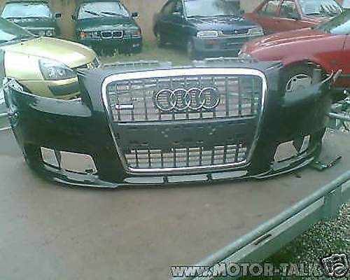

würde gerne bei mir eine S-line Stossstange vorne und hinten nachrüsten und weiß leider nicht so richtig wo ich eine bekomme !?!?!? Muss ich wirklich erst bei Audi nach fragen oder gibts auch identische nachbauten ?
So eine hier sollte es sein ;-)....
S-line-stossstange

Nachbauten bieten viele Tuner an, original S-Line gibt es bei Audi.
oder gebraucht bei ebay?
Passt die direkt ohne Anpassungen? Vorne als auch Hinten? Wie siehts beim Diesel mit dem Auspuff nach unten aus?

habe bei ebay eine gefunden aber 330 euro nur für die Front Stossstange ist schon etwas heftig :-( weiß jemand was das komplette Paket bei Audi neu kostet ????
also bei bj 06 passt es plug & play brauchst nur neue nebelscheinwerfer + blenden
ne 330 ist zu viel !!! bei audi kostet die front stoßstange grundiert ca. 301€
aber dazu kommen halt auch noch lackier kosten d.h. kannst so mit 400-500€ rechnen? nur fuer die front
was heisst nur Neue Nebelscheinwerfer und blenden ????
brauche ich nicht ne komplett andere Stossstange ???
Was kosten denn nur die Blenden und die nebelscheinwerfer und wo bekomme ich sie ???

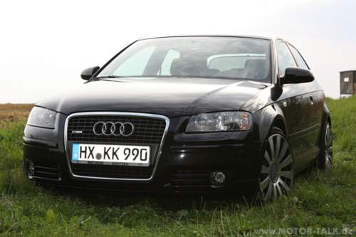

So sieht meine jetzige aus !?!?!
Danke schon mal im vorraus ;-)

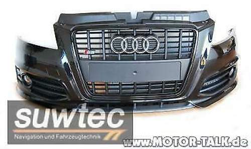

hallo!
also du musst die alte stoßstange runterbauen, die stecker der nebelscheinwerfer tauschen, die neue stoßstange inkl neuem grill und den nebelscheinwerfern wieder einbauen...das war es schon!
zum preislichen, bei e..y hab ich mir alles geholt.
ich habe für beide nsw neu 75€, die stoßstange 120€, den grill 145€, die stoßstange hinten(facelift) inkl 4 pdc sensoren und pdc kabelbaum 80€ bezahlt.
denke mal das sind preise die für gebrauchte teile als anhalt genommen werden können.
viel ist dort übertrieben teuer und bei audi neu zu kaufen, sogar günstiger.
in meinem blog kannst du die teilenummern für die front finden, die kannst du nehmen...das heck passt ja nicht.
such bei e..y zb nach mit den teilenummern gezielt!
ach ja, als anhalt schau mal auf nininet.de, dort kannst du die teilenummern eingeben und erhältst den preis den du bei audi bezahlen würdest.(wenn die nr nicht geht, setz mal % dahinter)
dann kannst du vergleichen!
ich denke mal jetzt ist alles gesagt😉
den rest findest du in den unzähligen s-line exterieur themen die hier schon rumgeistern😉

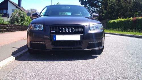

ohja das stimmt aber 🙂
siehe bild 😛
