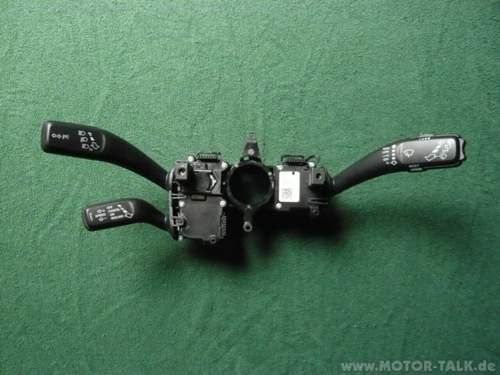

Ich habe einen A4 Avant 2.0 TDI, der leider nur den Standard-Bordcomputer hat. Der zeigt ja nur die Reichweite an.
Da der BC ja die Reichweite berechnen kann, rechnet er ja "versteckt" den durchschnittlichen Kraftstoffverbrauch aus.
Kann man das FIS freischalten lassen, wenn man den dazugehörigen Lenkstockhebel nachrüstet?
Weiß da jemand etwas genaues, ob das möglich ist?

du kanns den hebel einzeln tauschen- bekommst ihn aber so nicht einzeln ...
Aha also doch hätte mich auch gewundert ich hätte einfach einen Preisgünstige Lenkstockeinheit mit Fishebel gekauft und von da dan geklaut... zb. von http://www.ebay.at/itm/350429963199?...
Würde passen oder?
sollte gehen
Schätze auch! Ich halt euch am laufenden wird sicher andere auch Interessieren 😉
Vielen Dank wieder einmal Scotty.
die Hebel kann mann tauschen, hab' ich auch schon gemacht...

Hast dir auch eine gebrauchten Lenkstockhalter gekauft und von da "geklaut" ?
bei mir war es der ACC-Hebel...haben alle das gleiche Prinzip - nur vom Blinkerhebel würd' ich die Finger lassen: da sind noch die Federn und ein Plastikteil zur autom. Rückstellung beim Lenken mit drin...

Ne Blinkerhebel muss ich gar nicht ran.
Aber wenn man den Hebel als ganzes tauschen kann seh ich da sowieso keinen Bedarf das ganze zu zerlegen... Dachte vorher nur das man den Lenkstockhalter nur MIT den Hebeln kaufen kann und auch nicht wirklich zerlegen.

Ich hab hier noch einen Lenkstockhebel, FIS und GRA Fähig. Teilenummer abgelesen: 8R0 953 502 K
Macht mir einfach ein Angebot per PN. Mehr Bilder gibt es gerne auf Anfrage.

Hallo danke fürs Angebot aber die Geschichte hat sich schon erledigt.
Hab den hebel aus Ebay gekauft.
(Warum gibt es Avant ohne Heckscheibenwischer??)
Wir haben den alten bearbeitet und die elektronik vom Ebayhebel verbaut und alles geht so wie gewünscht.
