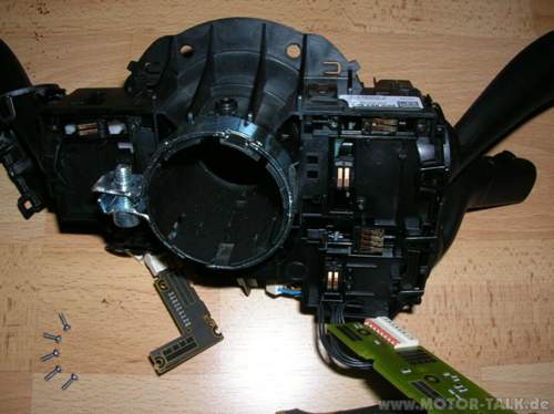

Auf einige Anfragen hin:
Ich habe jetzt die Lenkstockhebelkombination für mein Vorhaben ACC umgebaut. Die einzelnen Hebel sind untereinander austauschbar...
Den Blinkerhebel sollte man allerdings nicht zerlegen, da dort die meiste Mechanik verbaut ist...
Anbei ein paar Bilder vom den zerlegten Wischerhebel (die restlichen sind ähnlich aufgebaut), auch kann der GRA bzw. ACC-Hebel nachgebaut werden, die Führungen/Schraubenlöcher sind im Grundstock immer vorhanden.
Beim Abnehmen der Platine darauf achten, dass die Schleifkontakte nicht verloren gehen. Schrauben sind 8er Torx.
Beim Zusammenbauen darauf achten, dass die Führungen der Schleifkontakte auf den Hebeln richtig sitzen und sich mitbewegen, wenn man die Hebel bewegt.
Danach kann man dann die Platine wieder festschrauben.
Lenkstock Rückseite ohne Platinen
Wischerhebel einzeln mit Lenkstock
