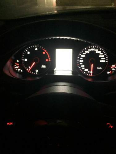

Hallo liebe leute ich fahre ca eine halbe std alles soweit ok dann leg ich den rückwärtsgang ein und dann seh ich wie das Front Display aufeinmal komlett weiss ist siehe Bild auch wenn ich den gang raus mache ist es immernoch weiss hab dann alles aus gemacht und wieder an und immernoch weiss,was kann das sein ???

ist ein bekanntes Problem, siehe hier!

mach's sofort und verweise auf die im Link genannte TPI und bring' deinem Freundlichen das Bild als Beweis! Gibt ein neues Kombiinstrument - das ist nach der Garantie nicht gerade günstig...

wie Spuerer schon sagte; definitiv wechseln lassen! das Problem wird wieder kommen (früher oder später)
