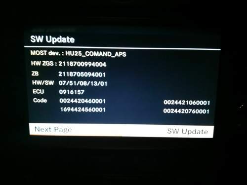

Beim Comand APS NTG 2.5 kann man die Firmware und Software Versionen nur über den "Engineering Mode" abfragen.
Wichtiger Hinweis: Nur gucken, nicht anfassen! 😉

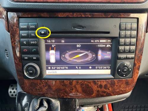

Hierzu drückt man zeitgleich für ca. 10sek. die 3 Tasten "Auflegen", "*", "6".
Unter "Menu" > "SWDL" steht dann die HW/SW Nummer, z.B 07/51/09/29/00
Die beiden Zahlen an 3. und 4. Stelle geben die Firmwareversion an.
Code:

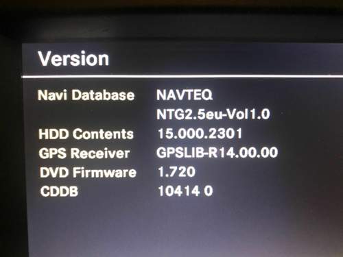

Die aktuell installierte Navigationssoftware findet man unter "Version" > "Next Page" > "HDD Contents"
Code:
Navigationssoftware Comand APS NTG 2.5
Freigabe  Version  Bezeichnung  HDD Contents  Navi Database     Teilenummer
xx/2008   1.0      2008         ???           ???               B67823955 / A171 827 02 59
Q4/2008   1.1      2008         0.084.2301    BFDB0092          B67823971 / A171 827 21 59
06/2009   2.0      2008/2009    0.092.2301    BFDB0112          B67823956 / A171 827 11 59
10/2009   3.0      2009         3.005.2301    NTG2.5eu-Vol5.0   A171 827 24 59
03/2010   4.1      2009/2010    4.004.2301    NTG2.5eu-Vol4.1   A219 827 10 59
12/2010   5.0      2010/2011    5.001.2301    NTG2.5eu-Vol3.0   A219 827 09 59
07/2011   6.0      2011         6.002.2301    NTG2.5eu-Vol3.0   A219 827 14 59

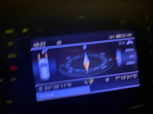

@racinggreen schrieb am 30. Januar 2021 um 13:56:10 Uhr:
Wer kann mir denn diese Informationen aus meinem Comand entschlüsseln?
Was möchtest du denn wissen? Es ist die letzte Firmware 09.29 und die aktuellsten Europakartendaten (V16.0 2019) installiert.
Danke Dir, das ging ja schnell.
Das war eigentlich schon die Antwort. Die Firmware konnte ich zwischenzeitlich identifizieren, die Navi Software aber nicht.
Ich suche nach der Ursache, warum mein Navi häufiger von der befahrenen Strasse abweicht (Ca. 80 Meter), während ich eine Route befahre. Das wirkt sich logischerweise auch auf Abbieger aus (Mal zu früh, mal zu spät). Da dachte ich zuerst an eine veraltete Software. Aber das ist es dann wohl nicht.
.jpg
@racinggreen schrieb am 30. Januar 2021 um 14:58:54 Uhr:
Schlechter SAT-Empfang. Mal mit SD auslesen, bzw. die SAT. im Comand anzeigen lassen.
Bild 2 ist geil, extrem erkennbar 😉
PS: sowas stelle ich doch nicht ins Netz, wer soll da was erkennen?
Ok. wenn ich 2,7 Prommille habe, dann wirds wieder deutlich 😁
Bei freier Sicht sollte das Comand 7 bis 9 Satelliten finden. Sind es weniger ist die GPS-Antenne verdächtig.
(Das zweite Bild ist wirklich ein schlechter Witz.)
Sorry, ja, bitte mit Alkoholpegel anschauen. Sollte doch während Corona normal sein. ;-)
Aber ihr habt recht. Zeitweise werden nur 3 Satelliten gefunden, trotz freier Strasse.
Wie lese mit SD aus?
Was willst du da auslesen, neue Antenne, fertig.

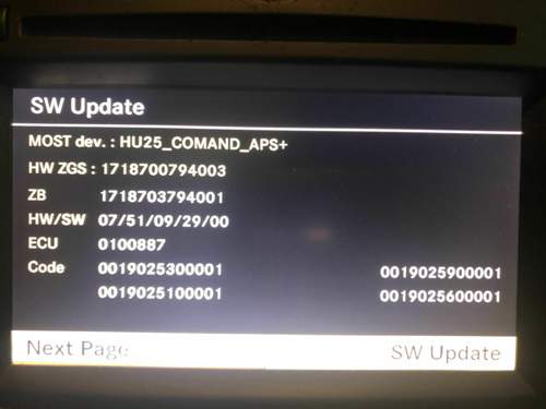

@ArminSLK schrieb am 20. Oktober 2020 um 12:20:27 Uhr:
Hallo Timkata,
meine Firmware ist Version 09/29 und die sollte >2GB - zahlreichen Einträgen zufolge - erkennen.
Nur, sie tut es nicht!
Vielleicht fehlt sonst noch etwas...
Falsch formatiert? Funktioniert die Karte in einem Laptop oder Kartenleser am Computer?
@ Mackhack: Card ist richtig formatiert und geht im Notebook.
@termi0815 schrieb am 20. Oktober 2020 um 22:57:48 Uhr:
Hallo Timkata,

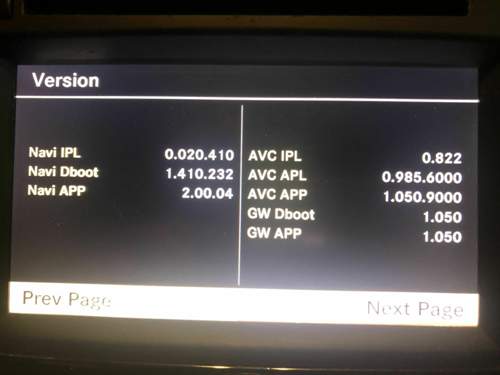

Ja, aktuelle Fotos vom Engineering Mode deines COMAND NTG2.5. Denn deine Aussagen lassen nämlich nur einen Schluss zu, auf deinem Gerät muss eine Firmware kleiner 09.02 sein.
Also die SD-Card hat 8GB und wurde am PC mit FAT32 formatiert und funktioniert dort auch.
Die Card wird dann im COMAND nicht erkannt.
Es werden, trotz Firmware 09/29, nur FAT16 formatierte SD-Cards erkannt.
Meine Fotos vom Engineering-Mode anbei.
Navi Karten sind bereits auf gelb 2019 aktualisiert worden (nach den Engineering-Mode-Screenshots).
