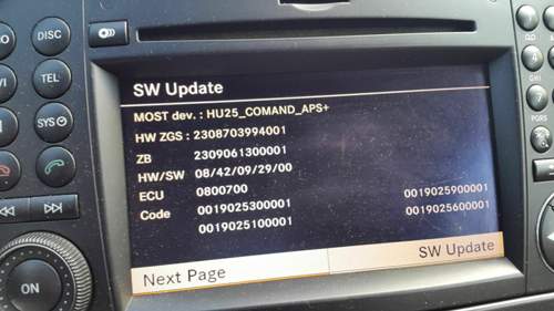

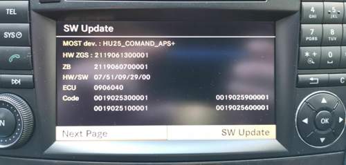

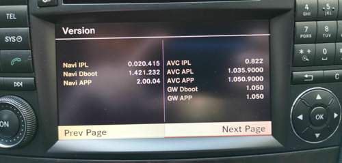

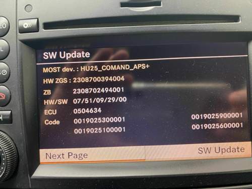

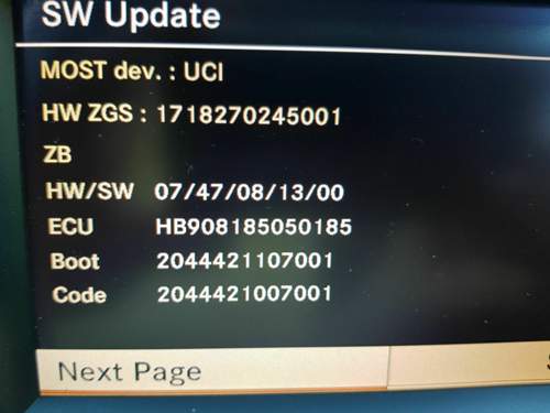

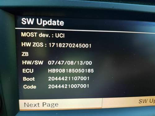

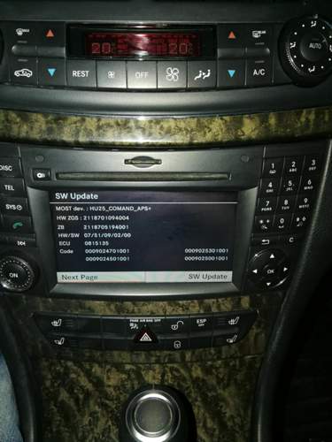

Beim Comand APS NTG 2.5 kann man die Firmware und Software Versionen nur über den "Engineering Mode" abfragen.
Wichtiger Hinweis: Nur gucken, nicht anfassen! 😉
Hierzu drückt man zeitgleich für ca. 10sek. die 3 Tasten "Auflegen", "*", "6".
Unter "Menu" > "SWDL" steht dann die HW/SW Nummer, z.B 07/51/09/29/00
Die beiden Zahlen an 3. und 4. Stelle geben die Firmwareversion an.

Firmware Comand APS NTG 2.5
Freigabe  Version  Teilenummer      Produktion  Betrieb Navigationssoftware
xx/2008   08.08    Lieferzustand                1.0; 1.1
06/2008   08.??    A002 008 05 13   13.05.2008  ???
09/2008   08.13    A230 827 01 59   23.07.2008  1.1
01/2009   08.37    A171 827 39 59   27.10.2008  1.1; 2.0; 3.0; 4.1
06/2009   09.02    A171 827 40 59   01.06.2009  2.0; 3.0; 4.1
01/2010   09.29    A171 827 41 59   06.08.2009  2.0; 3.0; 4.1; 5.0; 6.0

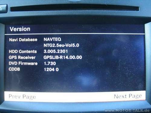

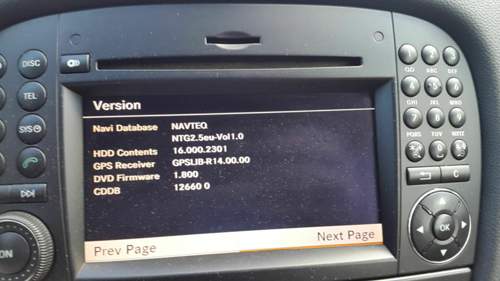

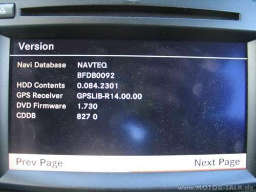

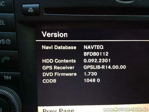

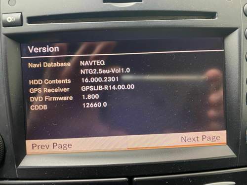

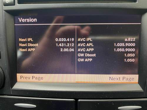

Die aktuell installierte Navigationssoftware findet man unter "Version" > "Next Page" > "HDD Contents"
Code:
Navigationssoftware Comand APS NTG 2.5
Freigabe  Version  Bezeichnung  HDD Contents  Navi Database     Teilenummer
xx/2008   1.0      2008         ???           ???               B67823955 / A171 827 02 59
Q4/2008   1.1      2008         0.084.2301    BFDB0092          B67823971 / A171 827 21 59
06/2009   2.0      2008/2009    0.092.2301    BFDB0112          B67823956 / A171 827 11 59
10/2009   3.0      2009         3.005.2301    NTG2.5eu-Vol5.0   A171 827 24 59
03/2010   4.1      2009/2010    4.004.2301    NTG2.5eu-Vol4.1   A219 827 10 59
12/2010   5.0      2010/2011    5.001.2301    NTG2.5eu-Vol3.0   A219 827 09 59
07/2011   6.0      2011         6.002.2301    NTG2.5eu-Vol3.0   A219 827 14 59

ich haben einen SL mit dem NTG 2.5. Ich wollte das Navi updaten, leider muss noch die Firmware 9/29 installiert werden. Dazu kommt noch, dass die Navisoftware 2.0 installiert ist und das Zwischenupdate notwendig ist um die Version 14.0 zu installieren. Kann mir jemand im Raum Pirmasens weiterhelfen, evtl. würde ich auch eine im Rahmen befindliche Fahrstrecke (~200km) zur "helfenden Hand" in Kauf nehmen. Ich danke euch !
Gruß Michael
Es ist kein Zwischenupdate nötig !
Du musst die Firmware updaten und dann kannst Du gleich die V14 installieren. Wenn Du in diesem Thread liest, dann siehst Du, dass ich von V1 auf V14 direkt upgedatet habe. Das habe ich bei einem R230 auch schon gemacht.

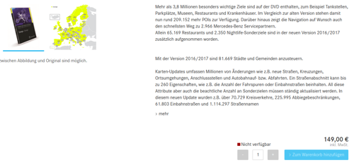

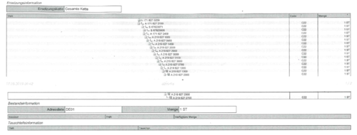

Ich hatte die Hoffnung auch schon aufgegeben, aber in den letzten Tagen flatterte mir eine Flyer über die neuen Karten-Updates ins Haus.
Und tatsächlich soll es ein "zitrusgelbes" 2019-Kartenupdate (Version 16) geben. Mein freundlicher hat mir Bilder und Teile-Nr. (A2198272700) geschickt. Werde mir die DVD in den nächsten Tagen abholen.
Wenn ich rausbekomme, wie ich Fotos anhängen kann, lade ich die Bilder vom Freundlichen hoch.
So, hier Screenshots der PDFs des Freundlichen...
Karten2019-front
Karten2019-back
Karten2019-kette
