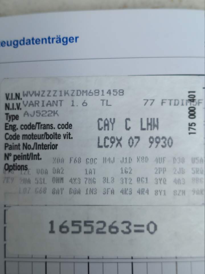

Finde keine PR-Nummer für Bremsen hinten
VW Golf 6 (1KA/B/C)
Golf 6 Variant 2010 AMN 1.4 TSI
Auf dem Aufkleber mit den PR-Nummern finde ich die für die HA-Bremse nicht, s. Foto.. VA ist 1ZE.
Wie kann ich die nun herausfinden ?
Danke.
Golf-vi-variant-fin-fahrzeugidentifizierungs-unnd-pr-nummern
Du benötigst:
1K0 615 601 AC Bremsscheibe 256x12mm
1K0 698 451 G Satz Bremsbeläge (re+Li)
1K0 615 231 B Zwischenblech (nicht immer notwendig)
Lithiumfett (für die Schmierung der Führungsbolzen bzw. Führungen der Bremsbeläge
Viel Spaß bei der Suche im Internet...Bitte darauf achten, dass Du genau nach diesen Nummern suchst (andere passen bei diesem Fahrzeug nicht).

Hallo zusammen.
Habe eine Frage wegen meinen Bremsen.
Ich wollte welche bestellen finde aber meine PR nummer nicht.
Kann mir da jemand weiterhelfen?
[Von Motor-Talk aus dem Thema 'Pr Nummern' überführt.]
Wo soll da die PR Nummer stehen?
Sollte hinten 1KD sein und Vorne 1ZE.
Danke. Muß jetzt aber nachfragen, wo hast du die 1KD für hinten her?
Von meinem Golf.Aber sehe gerade, das du einen Variant hast.Ich schaue mal nach, welche PR-Nummer für den Variant hinten zählt.
Day wäre super von dir. Finde halt wirklich nichts. Benake mich schonmal im Vorraus!
Es gibt hier einen extra Thread zu diesem Thema. Da gibts mehr als Vermutungen.
Vorn 1ZE
Hinten 1KS
