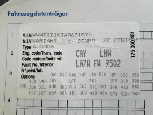

ich habe als Neuling zwar die Suche bemüht aber weiß nicht, ob das auch für mein KFZ gilt.
Ich vermisse die PR-Nummer für die Hinterachse. Könnte mir die jemand eventull verraten ?
Vorne ist ja 1ZM aber hinten ?
Wenn man dem glaubt, müsste es ja 1KS sein, da die das als Paket anbieten (derzeit leider ausverkauft).
https://www.bandel-online.de/.../...octavia_yeti_leon_i109_94451_0.htm
Dank für eure Hilfe.
Andy

ich benötige auch den "Durchblick" und würde mich über eine für mein Fahrzeug richtige Zuordnung hinsichtlich der PR-Nummer hinten freuen.
FIN = WVWZZZ1KZAM671875
Vielen Dank.

1KS 1KT
Scheibe hinten 5Q0 615 601 D
Belag hinten 5K0 698 451 C

Neue Teilenummer
Aussage von MSM24 kann bestätigt werden
Fahrgestellnummer WVWZZZ1KZAM671875
Modell Golf Variant 4-Zyl. 1.6 ltr. TDI CR 77 kW
Produktionsdatum 20.03.2010
Modelljahr 2010
Verkaufstyp AJ532K
Motor-Code CAYC
Getriebe-Code LHW 5-Gang-Schaltgetriebe
Achsantriebskennung 5S
Ausstattung FW
Dachfarbe 8E
Außenfarbe / Lacknummer 8E / A7W
Stahlräder 6 1/2J x 16 mit Reifen 205/55 R16 91V
Scheibenbremse hinten PR: 1KS, 1KT Erstausrüster Bosch
5Q0 615 601 D Bremsscheibe 272X10MM 5/112
5K0 698 451 C 1 Satz Bremsbeläge für Scheibenbremse
5K0 698 470 1 Satz Führungsbuchsen (bei dem Alter dringend zu empfehlen)
5K0 698 231 A 1 Satz Zwischenbleche
Antiqietschpaste nicht vergessen (vorher bitte die Führungen der Bremsbeläge sorgsam entrosten)

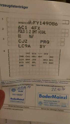

Hallo, könnte mir einer freundlicherweise die PR Nrn für den Polo WVWZZZ6RZFY149086 nennen?
Hinten scheint es ja nur eine Grösse zu geben aber vorne bin ich mir unsicher?
Vielen Dank im voraus

Scheibenbrenmse vorn: PR: 1ZC, 1LN Die PR-Nr. steht für die vorderen Bremsen auch im Serviceheft!!
6R0 615 301 A Bremsscheibe (belüftet) 288X25MM 5/100
Hallo, vielen Dank für die schnelle Antwort
Der Blick ins Kleingedruckte war natürlich die erste Amtshandlung aber leider nicht sehr ergiebig.
Da habe ich die Pr nr nicht rauslesen können.
