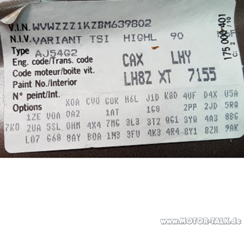

Suche auch die PR-Nr.: für die Bremsen Hinten, Vorne habe ich PR Nr. 1ZE
Fahrgestellnummer WVWZZZ1KZBM639802
Modell Golf Variant GOLF 1,4l 122 PS
Produktionsdatum 2010
Verkaufstyp AJ54G2
Golf-6
Produktionsdatum 26.10.2010
Modelljahr 2011
Verkaufstyp AJ54G2
Motor-Code CAXA
Getriebe-Code LHY
Achsantriebskennung 6S
Ausstattung XT
Dachfarbe 4Q
Außenfarbe / Lacknummer 4Q / H8Z
Hinterachse PR-1KS/1KT in 272*10mm
zb
5Q0615601 D Bremsscheibe a' 67,50 €
5K0698451 C 1 Satz Bremsbeläge für Scheibenbremse 81,20€
Alle Preise netto, frei VAG vor möglichen Rabatten.
Also ich rede von der FIN, die der TE für alle zur Verfügung gestellt hat:
WVWZZZ1KZAM629510
Und diese ist definitiv richtig...
Du redest von einer ganz anderen FIN, die überhaupt nicht zu diesem Fahrzeug passt:
WVWZZZ1KZBM639802
Übrigens:
Wer beim Teiledienst von VW nach einer PR-Nr fragt, wird als Laie und potenzieller "Abzock-Kunde" erkannt, ohne dass er es weis...VW schlägt hier erbarmungslos im Preis zu...
Deshalb immer die FIN angeben (dies weist einen Kunden als potenziellen zu beachtenden Kunden aus (und wenn er noch die ET-Nr. bringt ist nicht selten ein Rabatt drin...)
Das gilt übrigens für alle Hersteller!
Selbstgespräche?
WVWZZZ1KZBM639802 = FIN von BatistaAngel und seiner Anfrage.
Keine Ahnung was Du willst.
Aber das ist auch nur Dein Ding dann 😁
