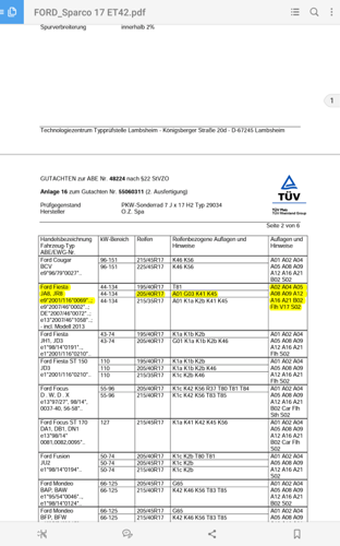

@ Toe Wie hast du das eigentlich mit deinen Sparco Asseta Gara gemacht?
Wenn der Felgenhersteller den ST200 nicht in die ABE einträgt, dann muss man ja theoretisch ein Einzelgutachten beim TÜV erstellen lassen, oder?
Steht doch drin. Typnr siehe Markierter Anhang oben. Tüv sagt wird eingetragen und die wissen auch das es die gleichen Fzg sind.
Typgenemigungsnr ST200
e9*2001/116*0069*23
Siehe Anhang gelbe Markierung
Ist bei den Federn und Spurplatten auch so. Gugst du.
Das war mir nicht klar, dass die Fahrzeugnummer entscheidend ist. Habe in der ABE die Leistung bis 134 kW gelesen, dass ist ja der ST 182.
Wie heist deine Typgnr im EEG Papier, interessehalber*. Ps ist wohl wurst, ist den teilen auch egal
*Im FzSchein unter "K"

Bitte noch um die Typgenehmigungsnr des ST180..
Aktuell ist wohl der 120PS Diesel am Interessantesten. Aber kein Xenon/Led, absolut Schwach, das man solch ein wichtiges Sicherheitsfeature so wenig Beachtung schenkt ist ja schon sträflich.
@Toe
e9*2001/116*0069*13
