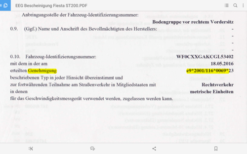

Weiß jemand, ob es stimmt, dass die Einpresstiefe für die Felgen des ST200 eine andere ist, als für den normalen ST?
St200 47,5mm, warum soll die anders sein als beim St?
Mein Fordhändler sagt, dass meine alten Winterfelgen nicht auf den ST200 passen.
Momentan fahre ich einen ST Bj. 2013.
Schon mal in den EEG Papieren geschaut, da sollte die ET auch drin stehen...
Oh damit hätte ich nicht gerechnet. Meine alten Felgen haben ET 40mm.
Hat sich das für alle STs geändert oder nur für den ST200?
Um welche Felgen gehts denn genau, dann schau ich was bei mir steht..
Bei mir stehen noch 6,5x16 ET47,5 drin, das die ET40 bei dir so drin stehen kann ich ja fast nicht glauben...wenn nicht würde ich mal meinen Händler fragen was er so verkauft😉
Mein ST ist von 05/13 und in der EEG steht nur ET47.5 mit 16" und 17". 😉
Jetzt wird es merkwürdig. Oder auf der Rechnung der Felgen steht etwas falsches (ET 40). Werde heute Abend mal in die ABE der Felgen schauen.
Bei den Felgen handelt es sich um Tec AS 1, 16 Zoll.
Die würde ich im Winter auch an einen ST200 schrauben - wenn es erlaubt ist.
Übrigens vielen Dank schon mal für die Hilfe. Ich überlege gerade sehr konkret, nochmals einen ST zu kaufen.

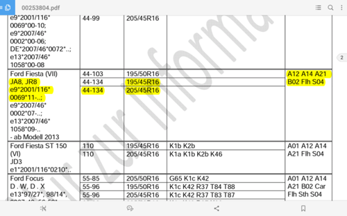

Deine Felgen sind ok. Laut Papieren haben die ET40 und sind ohne eintragen zugelassen. Da für den ST200 so gut wie noch kein Felgenhersteller einen Nachtrag gemacht hat sagt dir dein Händler das sie am ST200 nicht passen.
Da ich aber nicht glaube und auch nirgends lesen kann das der ST200 größere Bremssättel hat kannst du davon ausgehen das die Räder schon passen.
Laut Gutachten zur ABE sind sie nämlich doch gültig, schau dazu einfach in der Typgenemigung nach, da steht der ST200 nämlich auch drin...auszug kommt gleich.
Ist bei meinen Sparco Assetta Gara auch so...
