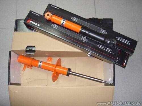

Nur so nebenbei als Info...
Koni hat den Preis für die orangen Dämpfer nochmals gesenkt. Der Komplettsatz STR.T Satz (2x HA, 2x VA) kostet momentan 285 EUR.
Koni bietet auch bei Ebay - allerdings unter anderen Namen - an. Nach ein wenig blabla und Direktkauf sowie Banküberweisung bekommt man die Teile für 260 EUR inkl. Versand. Die Lieferzeit beträgt hierbei 10-14 Tage, da diese nur im Zentrallager in Holland vorrätig sind. Zumindest wurde mir dieses vor dem Kauf so mitgeteilt.
Evtl. eine Alternative zum originalen Dämpfersatz...
LG
Roland
