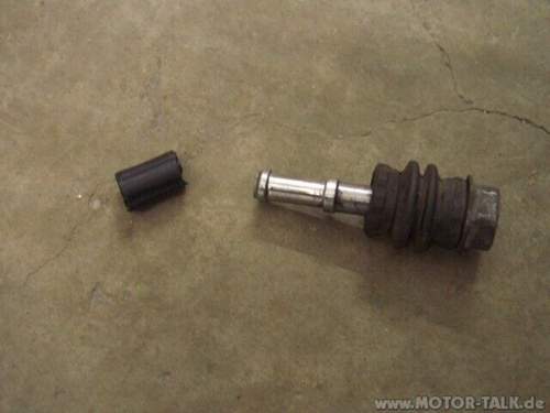

So,
nochmal zum Thema "polten an der Hinterachse"...
Dieses kann wie wie beschrieben mehrere Ursachen haben... Angefangen von ausgenudelten Dämpferaufnahmen, bis hin zu ausgeschlagenen Buchsen. Sogar die Halterung für die hintere Rückenlehne wurde hier schon als Ursache genannt...
Wie geschrieben, hatte ich keine Geräusche auf der HA, obwohl meine Dämpferaufnahmen wirklich grob ausgeschlagen waren.
Allerdings merkten wir beim Wechseln der Dämpfer das die hinteren Bremsen nicht so richtig frei gängig waren wie sie eigentlich sollten.
Also zerlegt und auch die Ursache gefunden... im oberen Sattelhalter hat die Führung eine Gummibuchse, diese hatte sich irgendwie gesetzt. Als wir den Scheiss rausgezogen hatten, brachten wir die nicht mehr gleichzeitig rein... Irgendwann war uns das alles zu blöd und wir schoben erst den Gummi und dann die Führung in der Hoffnung rein, das wir in die Gummihülse landen... Scheissdreck, nix wars... Bremse hinten frei gängig dafür jetzt ein Poltern.
So wie mir wird es etliche Mechaniker gehen die an der hinteren Bremse rumdocktern... Auch mit dem Hintergrund das fast jeder 100hp schon einmal in der Werkstatt wegen dem Bremsenquietschen war.
Jetzt kommt aber das Beste! In ePER finde ich weder die Führung noch die benötigte Gummihülse?!? Auch der örtliche Fiat Händler ist wieder einmal ratlos. Er meinte das er auf gut Glück einen Reparatursatz bestellen könnte und evtl. ist das benötigte Teil dabei - er wisse es nicht. Dann kam noch der "Blödschmatz" wenn sie so ein Problem in der Werkstatt haben, bestellen sie immer einen kompletten Sattel... Das nenne ich mal Service :-)
Da mich das Poltern nervt, habe ich gerade das ganze nochmal zerlegt und versucht richtig zusammen zu bauen. Keine Chance... Irgendwie kommt mir der Gummi aufgequollen vor und nach etlichen Versuchen ist er jetzt gerissen. Somit habe ich die Gummihülse entsorgt und die Führung an der entsprechenden Stelle mit Teflonband umwickelt. Was soll ich sagen... Jetzt ist wieder Ruhe im Kuhstall :-) kein Poltern mehr.
Das ist allerdings nur eine Übergangslösung bis ich die benötigten Teile neu habe!
Evtl. ist das auch die Ursache bei anderen Leidgeplagten die diese Geräusche an der HA haben. Man kann dieses selber relativ einfach überprüfen. Mit beiden Händen an den hinteren Bremssattel fassen und mit genug Kraft in alle Richtungen wackeln. Kommt dabei ein Geräusch zu stande, war es das. Wenn nicht, ist das Problem an einer anderen Stelle zu suchen.
Viel Glück!

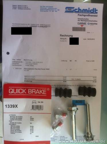

Um dieses Thema zum Abschluss zu bringen...
Beim Thema hintere Bremsen kann ich nur sagen "Finger weg von den Originalteilen".
Wie beschrieben ist der obere Führungsbolzen dünner als der untere und hat dafür die madige Gummifuffe darüber die der Grund dür das Festwerden der hinteren Sättel ist.
Einmal audgebaut ist es fast unmöglich diese wieder richtig zu positionieren. Baut man dieser falsch ein oder lässt sie ganz weg, kommt es zum poltern auf der Hinterachse.
Abhilfe bringt ein Reparatursatz aus dem Zubehör. Dieser ist normalerweise für eine Seite je Satz zu bestellen. Darin befinden sich zwei Führungen mit dem selben Durchmesser die oben und unten verbaut werden sollte. Da die obere hier dicker ist als die originale Führung, fällt die Gummihülse komplett weg und kann somit den Sattel nicht mehr blockieren wenn sie sich verklemmt.
Ich kennde dieses Austausystem eigentlich nur von VW, aber auch dort ist es gegenüber den Originalteilen der absolute Hit.
Das beste daran ist, das wir für beide Bremssättel an der HA nur einen Reparatursatz benötigen.
Die neuen Führungsstifte werden lediglich an der oberen Seite verbaut, die unteren bleiben erhalten, da gibt es sowieso keinerlei Probleme solange die Manschette nicht gerissen ist.
Kostenpunkt, wie auf dem Bild zu sehen, knappe 21 EUR (skontiert) und der Einbau dauert keine 30 Minuten für beide Seiten.
Ich würde jeden empfehlen diesen Umbau durchzuführen der mit Bremsenquietschen und Poltern auf der HA geplagt ist.
Viel Glück!
Roland
