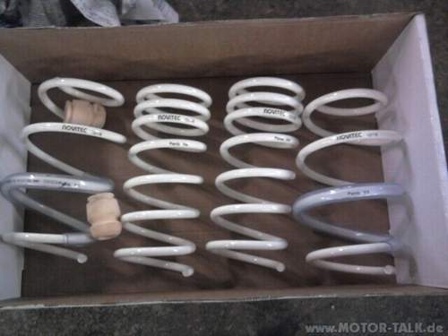

Jetzt steht in dem Novitec Gutachten, daß man an der VA die Anschlagpuffer TYP 45-30-001-01-01 verbauen muß.
Meine Frage ist, worin besteht der Unterschied zu den original Anschlagpuffern?
deine Frage ist leicht zu beantworten... Die Anschlagpuffer sind kürzer und etwas härter.
Wären die nicht kürzer, würde durch die Tieferlegung der Federteller aufliegen.
Und du brauchst dir darüber keine Gedanken zu machen. Die Anschlagpuffer sind im Novitec Paket enthalten.

Hallo Roland,
danke für die Antwort.
Leider waren die Anschläge nicht dabei.
Ich habe die Federn bei ebay ersteigert.
Ich denke aber mal, das die kürzeste Version (215mm) von axel augustin die richtige länge ist.
Viele grüße
ich hatte meine bei italiatec.de für 99 EUR gekauft. Die waren original in der Novitec Schachtel mit Gutachten und Anschlagpuffer verpackt.
Du brauchst dir auch keine neuen kaufen, nur die vorhandenen um 2 cm kürzen und gut iss ;-)
LG
Roland
Foto0061
ok danke.
Ja klar, es geht um den Restfederweg.
Vielen Dank für eure Hilfe.
