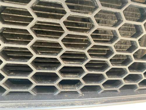

Habe aber heute gemerkt dass wenn ich in die Stossstange reinschaue der Kühler total löchrig ist.
Jetzt die Frage, ist das der Wasserkühler der total löchrig ist (die rippen) oder gehört dieser Kühler zur Klimaanlage?
Lade euch noch ein Bild hoch
danke euch allen
