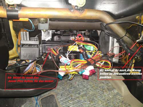

Hallo Leute hab mir heute in 2-3 stunden jetzt auch entlich die Lux.pro FFB ein gebaut ging ganz eyse.
bei mir war das so ich bin an den gelben stecker underm handschuhfach gegangen für die ZV,
ich muste bei pin17 ein kabel rein machen, holt euch von BMW die pins da für die braucht ihr auf jeden fall,
ich hate bei mir nur pin13 u. 4 belegt.
Ich habe das jetzt nach der anleitung genacht wie ich hir gleich verlinke link
ich muste von pin13 eine diode rein mache so das ich auf pin17 gehen konte mit,
pin 13 ist die zentrahle zuschliessung geht aber der tankdekel nicht zu des halb müsst ihr pin13 und 17 brücken aber bei 13 eine diode ein löden.
pin 4 ist ganznormal bei mir aufschliessen.

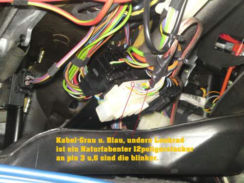

die blinker habe ich in meinen fall auch mit angeschlossen. ist underm lenkrad ein naturfarbigerstecker pin3-pin6 kabelfarben blau u.grau

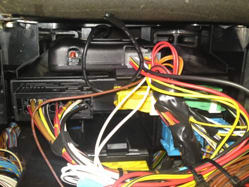

Dsc02779
Dsc02780
Dsc02781
Was hast denn noch an "Spezialwerkzeug" außer Klebeband verwendet?
Wenn nix,dann wirds da irgendwann mal herzhaft funken.....wenns dann stinkt,steig aus und ruf die Feuerwehr.....du wirst sie in denn kommenden Minuten brauchen....
Kann man sowas ned ordentlich mit Quetschverbindern machen oder das mit Schrumpfschlauch isolieren,nachdem mans zusammengelötet hat? 😕
Wenn ich jemals so ne Pfuscherei an meinem "neuen" Gebrauchten entdecken würde,würd ich den Vorbesitzer aufsuchen,um ihm mit Anlauf in den Allerwertesten zu treten....

Hallo das ist sicherlich kein pusch was du nicht siehst ich habe die kaben an die original kabel drann gelötet und auch mit schumpfschlauch versehen und zusätzlich noch mal mit iso band umwikelt.
und und an pin17 habe ich mir eine kleme besorgt und orgenlich rein gemacht.
und es funktioniert einwand frei.....
Wenn Schrumpfschlauch drüber is,braucht man kein Isolierband.....das fleddert eh bald irgendwo rum....
Ist deshalb nicht sonderlich ersichtlich,wie das durchgezogen wurde.So macht es eben einen sehr schlechten Eindruck....
