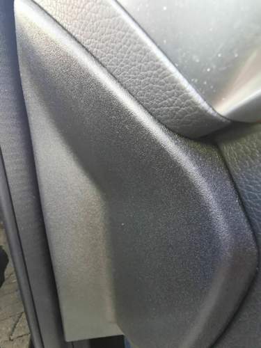

Du meinst sicher diese Abdeckung oder?
Abdeckung
Ja genau, ist nur geklipst, dann sieht man die Feder mit einer Taschenlampe ganz gut.
Irgendwie bekomme ich das Ding nicht ab.. Ich kann das Ding zwar oben etwas wegziehen und sehe auch den Klipp, aber ganz ab bekomme ich es nicht...
Wenn ich es noch richtig weiß, sind es zwei Metall-Feder -Clips.
Einfach gräftig auf der Seite des Lenkrades und von unten raushebeln in Richtung Tür.
Ich hoffe das hilft dir. Nur Mut.
