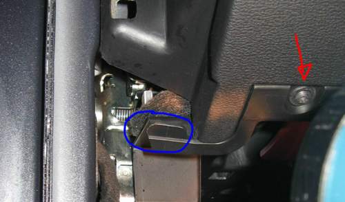

Danke, der Mut wurde belohnt, das Ding flutscht nun so richtig, aber leider geht die Warnlampe immer noch nicht aus... Habt ihr da noch ne Idee? Die 450 Eur vom Freundlichen sind mir doch eher sehr hoch bepreist, will vielleicht auch mal in ner freien Werkstatt nachfragen, die auch oft MB-Taxis reparieren. Vielleicht ist es ja auch was anderes als der Pedalblock..

Danke, aber leider ist das Problem immer noch da... Komischerweise hab ich auch diesen losen Stecker gesehen, weiß jemand, welche Bedeutung dieser hat?
Stecker
Wo kommt der denn her?
Wenn Du den drückst geht dann die Lampe aus? Ich meine auch das die Warnlampe bei mir nur bei Laufendem Motor ausgeht, nicht das Du hier nur mit Zündung an rumfummelst 😉
Das ist der Kontaktschalter für die Feststellbremse ... denn muss Du wieder anbringen. Dann geht die Warnlampe wieder aus.
Ich poste mal Bilder etwas später.
Vielleicht kommst Du ran wenn die seitliche Klappe am Armaturenbrett abgebaut ist.
Man kann auch die Verkleidung darunter etwas lockern (1 oder 2 Schrauben) und nach unten ziehen.
Den Schalter wieder einklipsen (blauer Kreis) - wenn er defekt sein sollte kostet ein neuen Schalter gerade mal 6 Euro (A001 545 87 14)

Danke nochmals für all Eure Tipps, 450 EUR gespart: der Stecker ist wieder drin und alles funktioniert nun wieder so, wie es soll.
OK, Telefondiagnose ist nicht immer einfach, aber ich ärgere mich aber immer noch über die MB-Werkstatt, laut der der gesamte Pedalblock unbedingt getauscht werden muss, obwohl ich denen gesagt habe, dass die Bremse gelöst ist und "nur" die Warnleuchte leuchtet. Den Sensor gäbe es nicht einzeln ...
