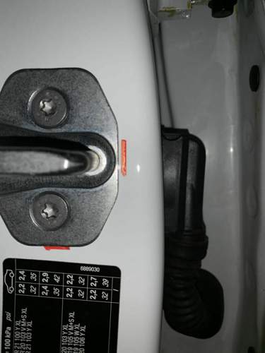

@DB-Olli schrieb am 22. Dezember 2018 um 18:11:19 Uhr:
Ich hatte ja vor dem Werkstatttermin die Fahrertür 2,5mm über den Bügel an der B- Säule angestellt und zum Termin wieder in die Originalstellung gebracht.
Jetzt nach dem Termin die Tür wieder 2,5mm angestellt, was bisher die wirksamste Methode war, die Windgeräusche und Kälte etwas zu reduzieren.
Olli
Kannst Du das mal bitte etwas genauer ausführen, vielleicht auch mit nem Bildchen?
Das klingt voll spannend und zielführend.
Danke!
Gern..... die beiden Schrauben lösen und den Bügel nach innen verstellen und mit ca. 25-30 Nm wieder anziehen!
Am besten die Originalstellung zuvor markieren.
Anschließend den Türverschluss prüfen und den Stand der vorderen Tür zur hinteren Tür.
Bei mir schließt die Tür bei 2-3mm einwandfrei und die Fahrertür steht minimal gegenüber der hinteren Tür nach innen, was ich in Kauf nehme, wegen den geringeren Windgeräuschen an der A- Säule.
Beste Grüße
Olli
