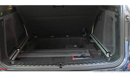

naja zur not - den passenden dämpfer kaufen dazu zwei aufnahmeböcke und mit 4 schrauben das teil schnell reinschrauben (reinschrauben lassen) ……….. Kostenfaktor gefühlt 30€
wenn ihr wartet bis ich meinen habe liefer ich euch die passenden bestellnumern.
hier nur mal auf die schnelle link für Beispiel, gibt aber bessere Adressen....
https://www.bootszubehoer.de/.../
Die Original-Gasfeder (Stabilus 652505) ist bei Amazon für EUR 42,80 gelistet. Allerdings ist dies nur der Gasdruckdämpfer ohne jegliches Anbaumaterial. Zudem weiß ich natürlich nicht ob mit dem Wegfall des Teils nicht auch die Bodenwanne verändert wurde so dass die Feder evtl. keinen Platz mehr bei geschlossenem Deckel hätte. Des weiteren könnten natürlich auch, evtl. vorher noch existierende, stabile Befestigungspunkte fehlen.
sollte kein problem sein die gasdruckfeder einzubauen - mit den Haltepunkten bekomme ich hin.
habe auch eine bauähnliche gasdruckfeder gefunden für um die 20€

@-GUN- schrieb am 12. Oktober 2018 um 13:27:01 Uhr:
In dem Staufach sind:
Kofferraumabdeckung, Überbrückungskabel, Abschleppseil, zusätzliche Decken falls mal was dreckiges Transportiert werden muss, usw. usw. usw...
Auf dem Staufach sind Gummimatte und "Travall" Gittersystem
Ergo: das Teil wird nur selten aufgemacht.
schon mal drüber nachgedacht das es Menschen gibt die dieses Ablagefach anders nutzen? Ich nutze es häufig und deshalb fehlt mir die Feder, Punkt!
Hier mal ein Lösungsansatz, über den BMW doch einmal nachdenken sollte. An einem Fahrzeug hatte ich einmal an der Unterseite des Deckels einen kleinen Schieberegler verbaut, den man ganz einfach in eine Vorrichtung der Seitenverkleidung schieben konnte. Schon hielt der Deckel. War kein Premiumhersteller, aber besser gelöst als mit diesem billigen Bändchen und dem Haken. Die Lösung mit der Gasdruckfeder hatte ich bei der Probefahrt besonders angenehm empfunden. Jetzt ist es so billig wie bei Mercedes. Schade.
Das mit dem Band und dem Plastikhaken ist in meinen Augen auch eine Billiglösung. Bei meinem F 25 war das Band nach
mehrmaligem Gebrauch irgendwann abgerissen. Auch wenn ich das Ablagefach selten nutze, bin ich froh, dass mein Fahrzeug noch die Gasdruckfeder hat!
@oliverle40 :
Ja. Aber es zählen ja nicht nur die Meinungen von den Leuten die das Fach brauchen, sondern auch von denen die es nicht brauchen...
Und beschweren tun sich nur die, die das Fach benutzen. Alle anderen ist das egal.

Hab heute meinen entgegengenommen.
Produziert Mitte August in Südafrika und ich hab die Gasfeder bei der Kofferraumabdeckung verbaut.
Einige mit früherem Produktionsdatum glaube ich hatten ja schon das Fehlen bemängelt. Oder?
Vielleicht ist es kein allgemeines Problem, sondern war nur vorübergehend?
@bing1 Zeig uns doch bitte Deine Lösung. Eine Teileliste wäre auch sehr schön.
@THelling schrieb am 15. Oktober 2018 um 21:00:47 Uhr:
Sorry. Missverständnis.
Habe sie nicht selbst verbaut. Bei mir ist die Gasfeder werksseitig schon verbaut gewesen.
Meinte mich nur erinnert zu haben, dass es G01 mit früherem Produktionsdatum gab bei denen sie fehlte. Hatte daher vermutet, dass es sich um keine generelle Änderung handelt, sondern nur vorübergehend war.
Meiner wurde anfangs September in den USA gebaut und hat auch keine Feder. Bei der Übergabe habe ich den Händler darauf aufmerksam gemacht. Er meinte auch, das wäre unverschämt und er kümmert sich darum, dass diese bei mir eingebaut wird. Mal sehen, ob das klappt. Werde ihn dann fragen, was alles gemacht werden musste.
