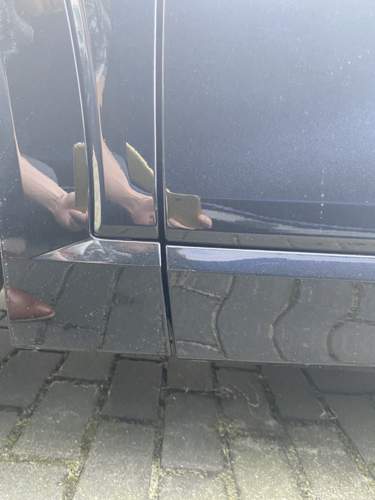

Hallo in die Runde,
heute habe ich meinen Neuen das erste Mal gewaschen und mir ist aufgefallen, dass der M-Paket Seitenschweller an der Fond- Tür der Fahrerseite, am Übergang zur vorderen Tür etwa 2 mm weiter absteht. Wenn ich mit dem Finger dagegen drücke, lässt er sich ohne Kraftaufwand um diese ca. 2 mm Richtung Tür drücken. Auf der Beifahrerseite ist alles i.O. Hat schon mal jemand von euch Ähnliches festgestellt? Wenn ich zum Freundlichen deswegen fahre, habe ich die Befürchtung, ich bekomme gesagt das alles im Tolleranzbereich liegt.
Leider gibt das Foto den "Überstand" nicht wider. Ich habe auch null Ahnung ob die Teile geklipst oder verklebt sind.

Ich weiß, was Du meinst und habe das auch schon an (auch neuen) Fahrzeugen gesehen, die ich mir beim Freundlichen angeschaut habe. Scheint kein Einzelfall zu sein, ist zumindest unschön und zeugt nicht gerade von hoher Verarbeitungsqualität.
Habe ich auch, meine fahrertüte ist eine Katastrophe, aber habe mich erst mal mit abgefunden
Bei mir das Selbe!
Habe beim Kauf gefragt ob das Fahrzeug einen Seitenschaden hatte, wurde aber verneint.
Mir kommt vor das sich der Seitenschweller beim Schließen der Türe bewegt.
Ist leider so!
Die lösen sich gelegentlich, wurde bei meinem 19er neu befestigt.

Die unteren Stoßleisten der Türen sind mit Clips befestigt, zusätzlich gibt es innen eine Schraube unter einer Abdeckungen an der Türkante.
