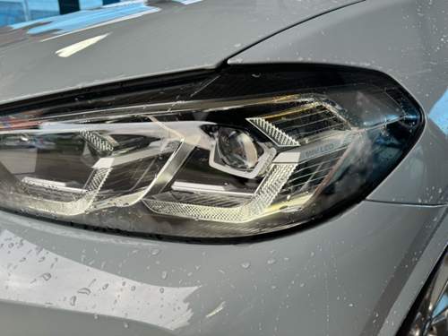

Meine adaptiven LED Scheinwerfer sind nach dem waschen manchmal beschlagen, von innen, ist das normal ? Links mehr als rechts.
Hoffe ihr könnt auf dem Bild was erkennen. Danke euch!
Definitiv nicht normal.
War bei mir noch nie der Fall. Beste Grüße.
Nein, nicht normal!
@mbay0r schrieb am 4. November 2023 um 22:57:38 Uhr:
Dazu gibt es ein eigenes Thema, ich hatte dort auch einen Auszug aus der BA eingestellt, bis zu einem gewissen Grad ist ein Beschlagen "normal" und kein Mangel.
Siehe hier:
https://www.motor-talk.de/.../...cheinwerfer-undicht-t7349821.html?...
Bei Deinem Auto sieht es nach einem geringen Beschlagen aus, solange Du keine Tropfen oder Wasser im Scheinwerfer ist, gibt sich das wieder.

@2Ghost schrieb am 5. November 2023 um 09:00:57 Uhr:
Siehe hier:
Danke dir für die Mühe
Gerne, am besten ein Auge drauf haben oder ggf. doch mal bei BMW vorführen. Kostet ja nichts und Du bist sicher noch in der Gewährleistung. Du kannst das am Auto ja selber gut beurteilen nach Regen, Waschanlage oder hoher Luftfeuchtigkeit.
