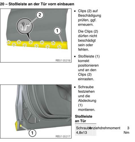

Weiß denn einer, wie der Schweller befestigt ist? Geklipst oder geklebt?
@ansich schrieb am 1. September 2020 um 18:05:06 Uhr:
Ist nur geclipst und einmal verschraubt
@jns1 schrieb am 1. September 2020 um 09:14:27 Uhr:
@ansich schrieb am 31. August 2020 um 22:08:11 Uhr:
bei meinem G01 löst sich der aufgesetzte Schweller an der Beifahrertür im vorderen Bereich?
Hat das jemand schonmal gehabt? Wie ist der Schweller an der Tür befestigt? Ist die Behebung bei BMW eine größere Sache (Urlaub steht an)?
Danke.
Hatte nahezu den gleichen „Fehler“ – allerdings weiter unten an der Ecke. Auf beiden Seite waren das so 3-5 mm. Wurde in der Werkstatt korrigiert und ist jetzt bündig. Denke, dass ein Werkstatttag realistisch ist.

Mein Problem (lose Schwellerverkleidung an Beifahrertür) wurde in meinem Beisein innerhalb von 5 Minuten vom Freundlichen behoben. Ein Clip war gebrochen.
Jetzt ist wieder alles bestens. ;-)
