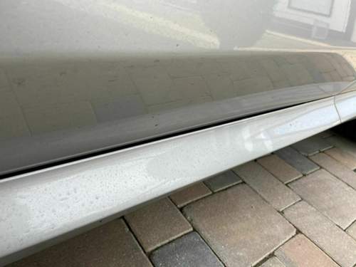

bei meinem G01 löst sich der aufgesetzte Schweller an der Beifahrertür im vorderen Bereich?
Hat das jemand schonmal gehabt? Wie ist der Schweller an der Tür befestigt? Ist die Behebung bei BMW eine größere Sache (Urlaub steht an)?

@ansich schrieb am 31. August 2020 um 22:08:11 Uhr:
Danke.
Hatte nahezu den gleichen „Fehler“ – allerdings weiter unten an der Ecke. Auf beiden Seite waren das so 3-5 mm. Wurde in der Werkstatt korrigiert und ist jetzt bündig. Denke, dass ein Werkstatttag realistisch ist.
