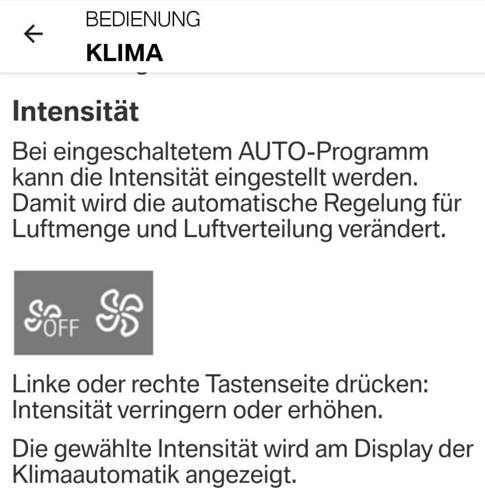

Ist bei mir ebenso, dass ich die Intensität der Klimaautomatik mit den Gebläsestufen regeln kann/muss. Steht so in der Betriebsanleitung. War bei früheren Modellen anders und ich dachte auch, mein Neuer hätte eine Fehlfunktion.
Vielen Dank für deine schnelle Antwort.🙂
In die BA habe deswegen tatsächlich gar nicht geguckt - an ein solches Feature habe ich überhaupt nicht gedacht 🙄
Seltsame Gimmicks bringen die Bayern heutzutage heraus 😕
Na ja, ist halt Geschmackssache. Ich finde die neuere Version im Ergebnis sogar besser. Denn bei der früheren Version ging die Klimaautomatik - insbesondere nach dem Start - häufig auf die höchste Stufe. Das empfand ich unangenehm und hab regelmäßig manuell runter geregelt.
Bei der aktuellen Version regele ich nur selten, zumal ich nach dem Start eh kurz das Fenster öffne, wenn es heiß ist...

Das ist schlicht falsch: Der X3 hat eine Klimaautomatik mit 5 Intensitätsstufen. Wenn du die eben nur auf Stufe 1 stellst, kann er halt auch nichts machen. Stell es auf Stufe 3 und alles ist gut.
@RPGamer schrieb am 23. August 2020 um 11:56:00 Uhr:
Und das ist was ich meine...muß ich es manuell regeln verdient es nicht den Begriff Automatik!

Wenn man es auf Stufe 3 stellt, ist es ungefähr so wie ich es von meinen SLK im Auto-Modus kenne und vom Skoda auf Automatik im normalen Modus. Meistens habe ich es auf Stufe 2, das entspricht dann ungefähr dem Modus „Sanft“ der Klimaautomatik wie ich es vom Skoda kenne.
Ich habe es meistens auf 2, es sei denn es ist sehr heiss und sonnig draußen, dann auf 3. Dann kommt kurze Zeit nach dem Start kalte Luft mit ordentlicher Intensität, sobald der Innenraum auf Temperatur ist, geht die Lüfterstufe zurück - so wie man es von einer Klimaautomatik erwarten kann.
