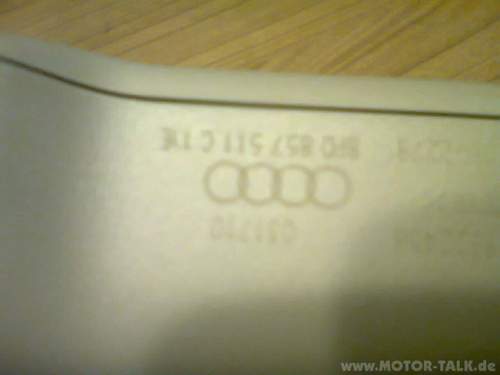

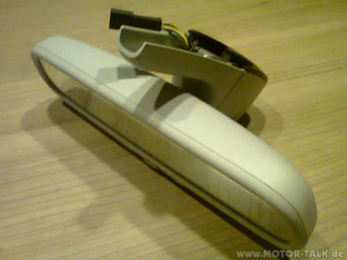

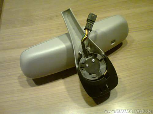

könnte den jemand bitte mal ein Foto posten von der oberen FLA Spiegel Abdeckung in (Farbe grau) ?
Oder noch besser ein Foto und die im inneren gedruckte Teilenummer?
Ist nämlich nicht im ETKA zu finden.
vielen Dank im Voraus
Schicke morgen die bilder. Muss gehen mit dem 4F0 857 593J
???? von was redest du jetzt?
Entschuldigung. Ich rede von der oberen FLA spiegelabdeckung. TN ist 4F0 857 593 J 1YE. Bilder sind leider nicht so gut...

Kleines Update:
Das Spiegelabdeckungsproblem ist gelöst: Mein Spiegel hatte noch eine kleine Adapterblende -wahrscheinlich vom A4 deshalb passte die A3 Blende nicht- nachdem die entfernt war passt dann auch die 593 j (die etwas höher als die "G" und kann so den 8 poligen Stecker verbergen.
Leider ist Fla Funktion noch nicht möglich...
