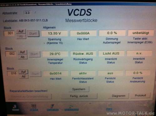

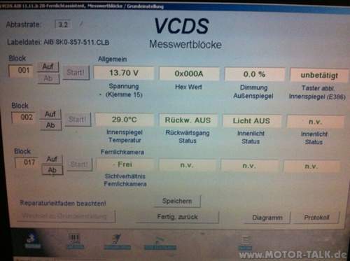

wagen steht vor der Türe, mache ich heute Abend- Was genau brauchst du?
bitte mal bei dir die Messwertblöcke von meinen Bildern vergleichen ob du Abweichungen siehst.
Ganz besonders Block 17-1 steht immer Frei, auch wenn die Kamera verdeckt wird oder mit einer Taschenlampe angestrahlt wird.
Auch Block 16 3+4 zeigt immer kein Fernlicht an auch wenn es eingeschaltet wird.

🙁 leider bewegt sich hier wieder nicht so viel 🙁
ich saß bisher auch noch nicht wieder im Auto und hatte die Zeit es auszulesen...
Ich glaub da wird auch nicht mehr viel passieren...darum habe ich damals das Projekt auch ad acta gelegt...
LG
Wenn ich ein bisschen zusammenfassen darf:
Fernlichtassistent-tauglicher Innenspiegel
+ Kabelsatz
+ Eventuell Codierung
= immer noch kein Erfolg?
