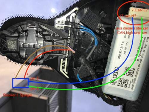

Ob du die richtigen Pinnummern vom Lanassi aufgeschrieben hast weiss ich nicht wenn da aber orange/grau und orange/braun drauf klemmt wirds schon passen. Kl15 ist geschaltetes Plus gut möglich das du die 15 auch beim Lanassi abgreifen kannst. Masse ist ja eh kein Problem.
@stinkstiefel schrieb am 4. März 2017 um 19:16:44 Uhr:
also müssen es mal mind 4 Leitungen sein, plus minus würde sich beim L/R Sensor anbieten.
Warum ist der Pin 7 am Spiegel belegt, das ist doch der Luftfeuchtesensor. Ist der im Spiegel mitverbaut?
Sind hier so Stromdiebe einfacher/besser als da Überkopf zu löten?
Plan
ja, du benötigst mind. 4 Leitungen:
12V+ als Schaltplus, Klemme 15 (beim FL SC12)- am Regensensor ist Dauerplus - geht also nicht, vorrausgesetzt du möchtest keine leere Batterie haben...
Masse dürfte klar sein (braun)
CAN low = orange braun
CAN high = orange gr
kannst du vom LaneAssist nehmen
Stromdiebe finde ich persönlich nicht so toll, lieber Quetschverbinder oder löten

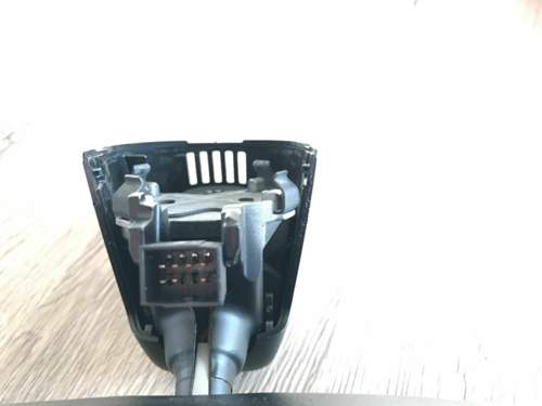

bei deinem 8 pol. Stecker ist Pin 7 nicht belegt, wenn ich das richtig gesehen habe...

Danke für den Hinweis mit dem Plus! Ist die "Klemme 15 (beim FL SC12)" auf meinem Foto drauf? Der spurassi hat auch kein Schaltplus?

Sofern Pin 8 unter Pin 1 ist, also selbe Seite, dann ist Pin 6 nicht belegt. Auf dem Bild ist der pin1 li oben
Img-0747
würd' mich jetzt wundern, Pin 6 am Spiegel ist immer belegt (Innenleuchte).
Ob der LaneAssi jetzt Schaltplus hat kann ich dir jetzt nicht sagen, da kein SLP zur Hand. Müsstest Du rausmessen.
Naja defacto egal oder, ich schließe ja weder am 6er noch am am 7er was an oder? Was ist die innenleuchte?
Naja falls sich dort niergend ein Schaltplus versteckt dann wirds ein dauerplus, will nicht ein Kabel durchs halb Auto legen, glaub das schaff ich nicht.
Du hast vielleicht Glück! 10 poliger Stecker vom Laneassi:
Pin 1 schwarz/braun - Klemme 15 von ST1 SC4
Pin 2 braun - Masse
Pin 4 orange/braun - Extended Low
Pin 9 orange/grau - Extended High
Wenn du es aber ganz korrekt machen möchtest müsstest du dir Klemme 15 ohne Start Stop von ST1 SC3 (Sicherungshalter C im Armaturenbrett links) und bei Start Stop von einem Relay J910 (Fussraum links) holen.
Danke für die Info! Was ist Pin 1 am assi jetzt genau, Dauer oder doch Schaltplus, weil du schreibst wenn ich es ganz korrekt machen möchte? Ich habe Start/stop. Was is beim J910 anders?
