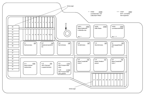

Tausch mal im Sicherungskasten (Belegung im Anhang) Fernlichtrelais mit einem farblich identischem.Wenns dann funktioniert,weißte ja,was du neu brauchst. ;)
Zum Wischwasser kann ich nix sagen,da muß halt mal die Lenkradverkleidung weg,wenn du was mit der Verkabelung vermutest.

Sorry Cap,
kann ich nochmal wegen der Sicherung nachfragen. Ich habe mir deinen Sicherungskastenplan angesehen und da steht Frenlichtrelais (links oben K46 und rechts X43). Sorry wahrscheinlich doofe Frage, aber sind das die Nummern 46 und 43 auf der linken Seite im Sicherungskasten? Also die beiden rausnehemen und gegen gelichfarbige tauschen?
Sorry, ich habe keine Ahnung was K und X bedeutet,
Markus
Die Zahlen und Buchstaben sind nur wichtig,wenn du den passenden Schaltplan benötigst,um was nachzuverfolgen.Dir reicht es,wenn du weißt,wo welches Relais sitzt.Die Zahlen haben auch NICHTS mit den Sicherungen zu tun!Sicherungen werden mit F bezeichnet und welche Sicherung was absichert,steht im Deckel des Sicherungskastens!
K steht im elektrischen Bereich allgemein für ein Relais,X hier im speziellen für Kammverbinder oder Steckverbinder,auf die die angeschlossenen Leitungen gehen.
Greetz
Cap

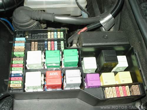

Im Anhang mal ein Bild von meinem Sicherungskasten,da ist das Fernlichtrelais hellgrün,fast weiß.
Alle Relais,die dieselbe Farbe haben,kannst du dort einsetzen.
Greetz
Cap

Themenstarteram 8. Oktober 2009 um 21:37
Tja, jetzt habe ich ein noch groesseres Problem.
Ich habe das Relais vom Heizungsgeblaese (X58) genommen und in den leeren Fernlichtslot gesteckt. Dann ging garnichts mehr. Ich habs dann wieder zurueckgesteckt und immernoch funktioniert fast nicht. Alle Blinker sind tot, Licht geht nurnoch auf Standlicht aber nicht mehr auf Abblendlicht, Fernlicht geht immernoch nicht (gign auch nicht als ich das Relais vertauscht hatte) und Nebelscheinwerfer geht nur dann an, wenn das Standlicht an ist.
Also werde ich morgen frueh wohl mal besser mit dem Bus zur Arbeit fahren...
Keine Ahnung was passiert ist, ich habe nur das eine Relais auf's andere gesteckt. Ich habe vorher ein Photo gemacht, vielleicht erlklaert das ja was, hab ich hochgeladen.
Fuer Hife bin ich jederzeit empfaenglich :)
Das darf eigentlich NICHT passieren......könnte aber erklären,warum das Relais fehlt....da wollte der Vorbesitzer wohl was vertuschen.....
