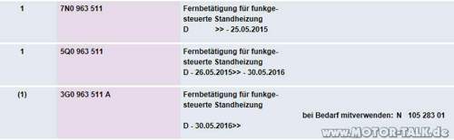

habe einen gebrauchten Golf7 MJ2014 gekauft.
Leider fehlt die FB für die Standheizung.
In der Bucht gibt es ja drei verschiedene:
T91 R 5Q0 963 511
T91 R 7N0 963 511
T91 R 3G0 963 511
Kann mir bitte jmd sagen wie ich herausfinden kann welche passt?
Danke
Hier ein Auszug aus dem Teilekatalog der Fernbedienungen für den Golf 7.
Diese unterscheiden sich nach dem Baudatum des Golf. Da sich lt. Teilekatalog die "Steuer- und Empfangsgeräte" im gleichen Zyklus geändert wurden, würde ich nicht unbedingt davon ausgehen, dass die untereinander kompatibel sind.

Warum so kompliziert? Ein Anruf beim Händler und die Fahrgestellnummer angeben und schon weiß man welche zu dem Fahrzeug gehört.
privat gekauft?
7N sind Teilenummern für den Sharan, 3G wäre der Passat und 5Q der Golf. Trotzdem würde ich dem Tipp mit der FIN folgen, denn es kann auch modelljahresabhängige Unterschiede geben, bei denen ich nicht sagen kann, ob die untereinander kompatibel sind. Ältere Golf 7 haben m.W. die "eierförmige" FB, neuere die eckige.

Bei mir hat sie auch gefehlt.. Händler hat sie mir kostenlos auf Gewährleistung gegeben und programmiert.
@clubbi1 schrieb am 16. November 2018 um 13:20:04 Uhr:
Daran habe ich gar nicht gedacht. Danke.

Nein, gewerblich. Aber der Händler will keine FB rausrücken.
