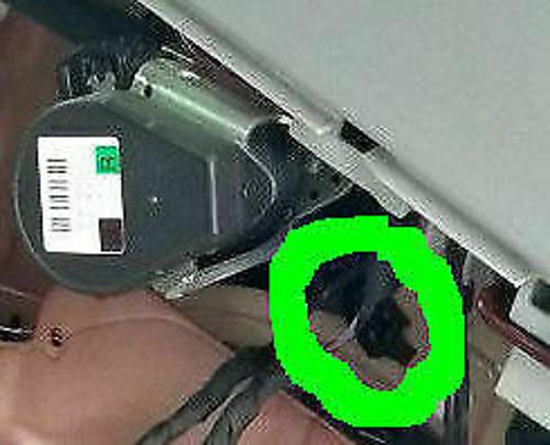

Ich habe mal ein Bild vom Aufkleber im Serviceheft gemacht. Fazit: SH wird in meinen Codes nicht erwähnt, weder "solo" noch mit FFB. Ich habe auch die hintere rechte Kofferraumverkleidung abmontiert: Kein Kasten, der auf FFB schließen lässt (s. Bilder). SH wird wohl irgendwann ohne FFB nachgerüstet worden sein.
In der Bucht habe ich gesehen, dass es diese FFB Module einzeln zum Nachrüsten gibt. Allerdings habe ich im Auto keinen Stecker gesehen, wo ich so ein Modul anschließen könnte. Falls ich mir überlege so ein Modul nachzukaufen, muss ich dann auch den kompletten Kabelbaum nachrüsten?

Kann es sein, dass die SH ohne FFB Funktion ausgeliefert wurde? War FFB eine Zusatzausstattung?
s. Anhang - guck mal ob an dem markierten Plastikteil ein Steuergerät im Hohlraum der Karosserie hängt.
Das war ein Volltreffer! Das Steuergerät hängt tatsächlich dort ("Telestart"😉. Da hat sich mein Verdacht zum Glück nicht bestätigt.
Nun habe ich zwar alle Teile zusammen, aber die FFB funktioniert immer noch nicht (blinkt grün wenn ich aus Start drücke). Gibt es noch andere Fehlerquellen, die ich nachprüfen kann?
