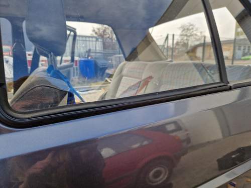

Huhu ihr lieben,
Ich bin auf der Suche nach dem Namen der Leiste unter der Gummidichtung für Fenster in der Tür. Genauer Metallleiste unter der Fensterschacht Dichtung Außen.
Links hat Olaf -mein neuer Golf 2 vorn und hinten die beiden Leisten durchgegammelt, die Tür selber ist nicht betroffen. Leider sind dadurch die Dichtungen nicht mehr fest an ihrem Platz.
Danke für eure Hilfe und frohes Rollen
VL
Vl
HL

Fensterschachtleiste oder so...
Oft ist es hilfreich mit der VW-Teilenummer statt oder zusätzlich zu einem Namen zu suchen.
Dürfte die Teilenummer 193 839 478 B sein. Position 13.

Bräuchte auch jeweils für rechts und links eine neue. Steht fast 5 mm von der Scheibe ab. Nehme mal an, die ist nach fast 35 Jahren von der Sonneneinstrahlung geschrumpft.
Danke, naja sobald ich eine zuverlässige Quelle zum Erwerb gefunden habe meld ich mich bzw bin sehr dankbar für Erwerbstipps ;D
Naja, die Metallleiste schrumpft nicht von der Sonneneinstrahlung. Das klingt doch eher, als bräuchtest Du zusätzlich zu der Metallleiste auch noch die eigentliche Fensterschachtdichtung.
Diese Leisten sind fast überhaupt nicht zu bekommen...

So Freunde der Sonne,
Ich hab mir ein Set bei Kleinanzeigen erwerben können, schöner Zustand und meine getauscht. Falls noch einer rechts für 5türer brauch, kann sich melden.
