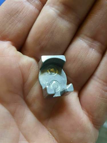

Der Tipp von Rock-n-Roli war gold wert . Sicherungsbügel raus und alles andere war kein Thema . Ich habe aber in der Tür ein loses Teil gefunden , welches ich nicht zuordnen kann . Vielleicht weißt einer was es ist ?

Das Teil kann ich leider auch nicht zuordnen 🙁
