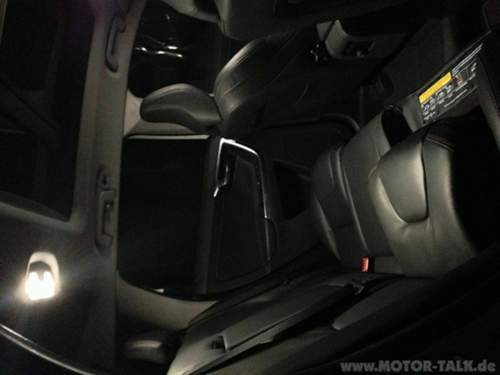

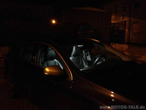

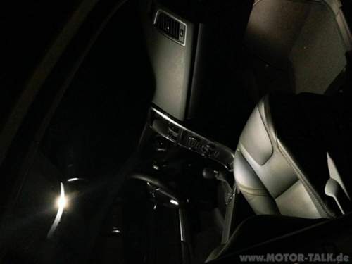

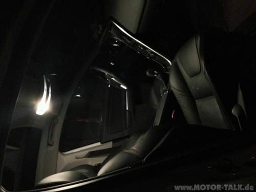

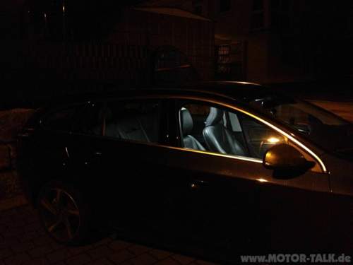

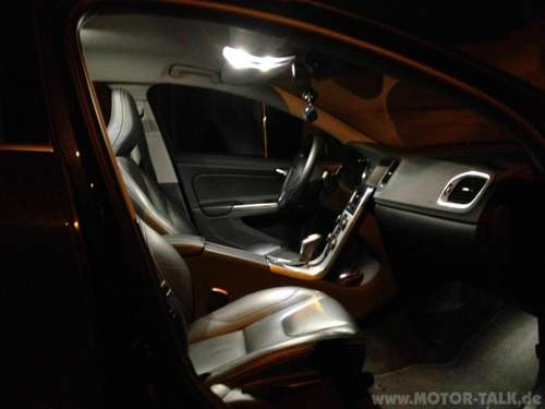

So, die sechs Birnen sind gestern gekommen und ich habe sie eben eingebaut.
Erster Eindruck von mir: Geil,jetzt passt das Licht zum Auto und sieht nicht aus wie die französische Autobeleuchtung ind den 80ern. Es sieht richtig gut aus. Es sind die mit 4.500 irgendwas an Lichtstärke. Alles ausgeleuchtet und wenn es blendet, dann kann ich es ja auch runterreglen. Optik ist eine klare eins, Nutzen ist objektiv.
Der Einbau geht sehr einfach.
Die Beleuchtungseinheit mit etwas Kraftaufwand von den Kanten nach innen mit der Hand vorsichtig aushebeln und dann von hinten nach vorne weiter arbeiten.
Die Klips sind wie Nut und Feder. Die Lampen sind in einer "extra" Einheit und lassen sich mit einer kleinen Drehung rausnehmen. Birnen dann rausziehen und die neue einsetzen, feddisch.
Anbei ein paar Bilder, die nicht das wirkliche Licht wiedergeben. Es ist echt geil hell und sieht optisch 1a aus.
Das erste ist hinten, wenn Tür auf, das zweite, wenn vorne Tür auf und das letzte ist die Leselampe Beifahrer. Sechs sind es insgesamt.
Gruß Gösta
P.S.: Kommentar meiner Frau: und dafür fuffzig Euro? Ich vergebe ihr und werde sie demnächst erinnern, wenn sie nachts was in ihrer Handtasche sucht. ;-)

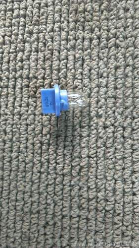

habe heute versucht auch so einen LED Satz in meinen XC70 einzubauen, aber die LED`s passen nicht für den Innenraum. Anbei mal ein Bild wie das Original aussieht. Oder muss man den Glaskörper aus der blauen Fassung ziehen ? Habe ich zwar schon versucht, aber mit normalen Kraftaufwand ging das nicht ?
Gruß Andre

das blaue ist nur der Halter. Müsstest du raus gedreht haben. Mit etwas Kraft konnte ich die Birne dann raus ziehen. Auch rein geht etwas schwer.
