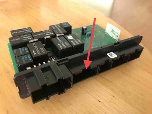

Was ist das für ein Problem??
Ein neuer Tag - neue Möglichkeiten (trotz Corona - oder gerade deswegen)
Die Türverkleidung ist noch dran.
Das Steuergerät der ZV habe ich als erstes mal ausgebaut.
Dabei ist mir aufgefallen, auf wenn das wieder ein neues Thema ist, dass sich auch bei meinem TTR die Wasserfangrinne hinten aus der Plastikabdeckung gelöst hat. (Gibt es da auch schon Abhilfe für?)
Dadurch ist tatsächlich auch hinten der Teppich etwas feucht.
Das war mir beim Kauf nicht aufgefallen, aber ich habe für die Verdeckreinigung intensiv mit Wasser gespielt :-)
Nun ja, jedenfalls sieht das Steuergerät noch trocken aus.
Nur an der markierten Steckverbindung scheint etwas Wasser angekommen zu sein.
Ist das vielleicht auch der Stecker der zu den Fenstersteuergeräten geht?
@manni9999 Manfred, du bist ja Spezialist:
Wenn ich die Steckverbindung trocken lege...
Meinst du, dass könnte wieder funktionieren, oder sollte ich mich schon mal nach einem neuen Steuergerät umschauen
Wie hoch sind die Chancen, dass das Steuergerät heile ist. Fehlermeldungen habe ich ja keine bei der Diagnose.
Gruß Dirk
ich würde es mit Reinigen und Trockenlegen probieren.
Schau nach ob die Steckkontakte korrodiert sind oder nicht.
Wenn die noch halbwegs gut aussehen kann man:
Die Platine und die Buchsengehäuse mit Isopropanol reinigen und gründlich trocknen lassen.
Das Gleiche mit den Steckern vom Kabelbaum machen.
Gibt es in der Apotheke oder vielleicht im Baumarkt.
Dann mit Kontaktspray die Stecker und Buchsen behandeln
Elektrische Verbindungen ein paar Mal auf und Abstecken
Dann überflüssiges Kontaktspray abputzen
Dann Testen ob es wieder funktioniert.
Manfred
Vielen Dank @manni9999 für die Hilfe.
Es war wohl an einem Stecker des Steuergerätes ein etwa 1mm großer Tropfen Wasser, aber ansonsten sieht es aus wie neu.
Keine Korrosionen, keine sichtbaren Beschädigungen... einfach nichts!
